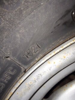

Buenas compañeros, estoy pensando en cambiar los neumáticos de mi caravana puesto que no los ha cambiado desde hace ya un par de años y la caravana es de segunda mano
Desde que la compré no la cambié las ruedas y este año aunque las he mirado y tienen en dibujo en perfecto estado quiero saber la fecha por el tema de caducidad y no lo encuentro.
Aquí os adjunto fotos por si alguno me sabe decir la fecha de caducidad

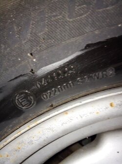

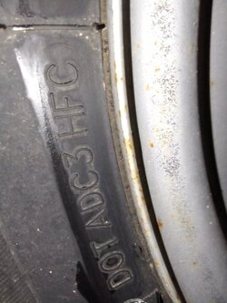

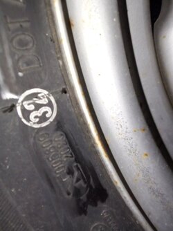

Tiene pinta que el 2020, ese es semana 20 del 2000, pero las llantas se ven muy picadas no? Ya si la has comprado de 2a mano, yo no me la jugaba y las cambiaba.
Como te comentan, la foto buena es la primera, semana 15 del año 21. Este año 2026 ya tendrán 5 años. Si se ha pasado todo el tiempo fuera, lo mejor es cambiarlas e ir tranquilo. Te va a costar sobre 90-110€ cada una, y tendrás ya para una buena temporada.
