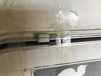

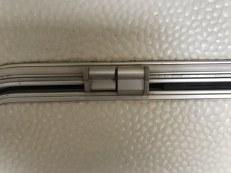

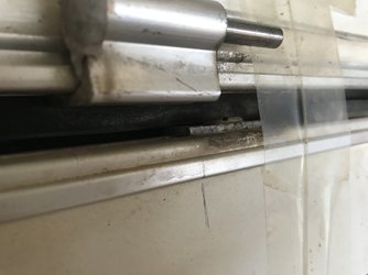

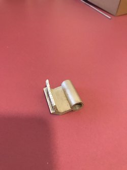

Siguiendo el consejo de Manuel76, adjunto algunas fotos B3F02612-5963-4390-B949-BEDA919F5FC0.jpeg

Pues he estado echando un ojo por la red y no veo nada que se le parezca. Me temo que vas a tener que adaptarle una parecida genérica. Algo de este tipo
Siento no poder ayudarte más. Un saludo.
Si las hay, he tenido que cambiar una igual en mi fendt hace poco.
Las visagras muchas veces son genéricas, los fabricantes de caravanas no fabrican bisagras.
Las encontré en una tienda de caravaning, pero eran lavadas en blanco. Tuve que adaptarlas al no coincidir los agujeros de los tornillos. Pero bien.
