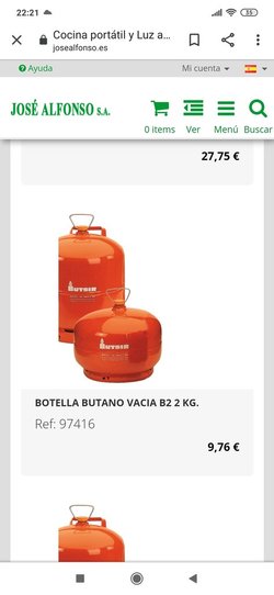

Mira a ver por tu zona si se consigue la bombona naranja @Jairovi .......por Alicante no hay forma de conseguirla,tengo una vacia y no he podido conseguirla por ninguna parte e incluso me dicen que casi imposible
Es ésta las que venden por aqui

Pero claro el adaptador es bastante caro el de butsir,piden desde 15€ hasta20 y 30.
Por eso no sé si pillar está o la azul
Sabéis si en estas naranjas se puede poner algún regulador de gas que no sea el de la marca?no se otro que tenga la misma rosca y sea más economico
