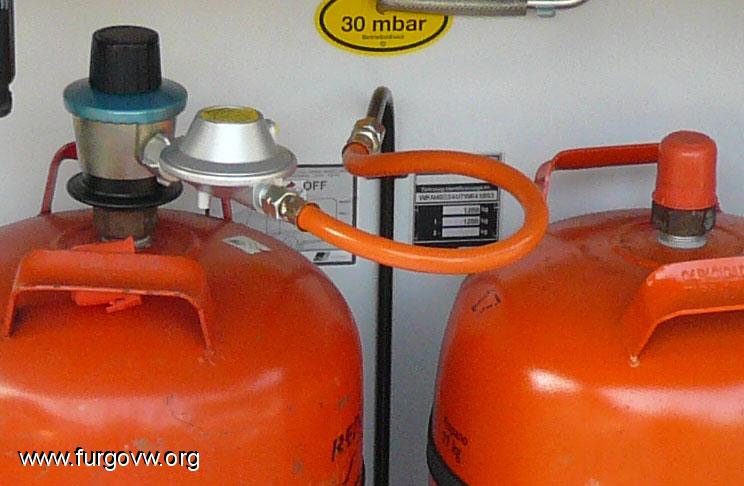

La presión no te la da la botella................depende del regulador y como te han comentado las caravanas llevan un regulador a 30 bares.........y si no lo lleva........se lo pones..........y ya está..............
Otro sistema................
instalación completa................

Yo llevo este sistema para mi el mas sencillo para pasar de un tipo de bombona a otra pues se hace a mano sin herramientas.
