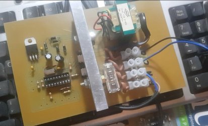

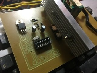

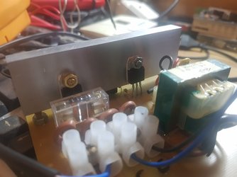

He avanzado algo, la placa de control esta terminada y me falta cablear al termostato, al final me es más fácil no hacerlo inalámbrico pued se complica por el tamaño, pilas, radio, etc... asi que lo voy a cablear Desde el termostato voy a controlar el encendido y apagado de la unidad así como la selección de la potencia. Todavia no tengo claro si 2 o 3 niveles. Seguramente me vaya a 2, creo que es suficiente teniendo el termostato. Ya que voy a desmontar todo voy a meter el Trumavent casero para llevar calor a la zona de literas que es lo que me faltaba porque el Truma tira fuerte, son casi 4000W pero con la caravana que es grandota no reparte bien el calor... de esta forma la dejo mucho más eficiente.
Lo que he hecho es repartir la potencia de la resistencia entre los 2 Triacs. Como la potencia máxima serán unos 2000W la corriente máxima será de unos 9 A, cada Triac se encargará de un semiciclo por lo que el tiempo maximo de conducción será alternativo con un máximo de 10ms por cada uno de ellos. Es decir que por cada segundo trabajaran de forma alternativa 500ms cada uno. Esto es para garantizar una larga vida de la parte de potencia. Todo está dimensionado para potencias de 3-4 mil W, los triac son de 16A pero van a trabajar muy por debajo de su máxima capacidad.
La placa tiene un parte de baja tensión (220V) y alta corriente que es gobernada por un microcontrolador. Esta tarde he hecho pruebas con una bombilla incandescente para probar los Triac, y funciona perfectamente.
Voy a empezar a programar y terminar de montar el termostato para finalizar las pruebas com una resistencia de 800W que tengo.
Aqui la imagen del invento.....

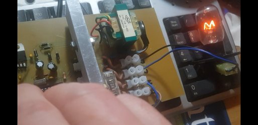

Estoy con ganas de terminar este invento y ponerlo en marcha... los que sean aficionados a la electrónica me entenderán cuando te lias con estos temas... no puedes parar :-)

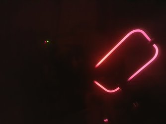

Anoche le eché un rato e hice una prueba con la resistencia que tengo recuperada de una panificadora que se estropeo, el aparato marcaba 850W creo recordar pero el invento lo tengo con fusible de 3,15A y aguanta sin problemas 100W de más. Luego mediré con la pinza la potencia real de la resistencia.
Con un Triac y casi 4A con el disipador que he puesto ni se calienta. El disipador se calienta un poquito, casi nada. Cuando reparta la carga entre los Triac el calor generado será el mismo con esos 850W pero los Triac apenas se calentaran. Cuando termine el programa probaré con 1800W sobre la resistencia de 2400W para ver qué temperatura alcanza el disipador por si tengo que poner algun ventiladorcillo al disipador.
Todo este invento con el objetivo de usar una sola resistencia, y poder tener dos potencias sin usar dos resistencias. La única ventaja de usar dos es que si se fastidia una te queda otra... sin interruptores, algo muy cómodo...

He puesto un buen disipador para los dos Triacs, no creo que el calor sea excesivo pero cuando haga las pruebas con 2000W mediré para garantizar que no entra en zona "roja" por si tengo que poner un pequeño ventilador... con los 850W no hay problema, ya lo probé anoche. El principio de funcionamiento se basa en detectar el paso por cero de la señal. De esta forma asigno un Triac a cada semiciclo.... Asi relamente la potencia que van a manejar cada uno será la mitad de la potencia total. Por cada ciclo de alterna de 20ms cada Triac tendrá como maximo un tiempo de conducción de 10ms. Si cada uno conduce durante los 10ms la pitencia de la resistencia será maxima. He puesto un ejemplo de conducción durante el 80% de la señal, donde una resistencia de 2000W pasaria a trabajar a 1600W, al 50% a 1000W, etc. De esta forma establezco 3l nivel de potencia que to quiera. Todavia no he decidido si 2 o 3 niveles, el hardware esta preparado para ello de hecho a nivel de LED para indicar el nievel de potencia seleccionado.
El circuito lleva dos partes, la de potencia y la electrónica de control con un microcontrolador que gobierna la carga, los Triacs a traves de optoacopladores. De esta forma hay un aislamiento efectivo.
El termostato tendra un bus con la placa de control, un LED que indique el encendido de la resistencia, un pulsador para elegir el nivel de potencia y unos LED que indiquen estos estados.
Al saltar el termostato conectara la carga y viceversa, es el que me venía en la casa, puse un digital... trabajará a la potencia seleccionada. La resistencia para garantizar su vida util será de 2400W pero la pondré a trabajar a unos 1800W, creo que es suficiente, luego una potencia de 1000W para la noche, y otra de 600W, lo estoy pensando para el manteniniento cuando no estás... te das una vuelta y dejas una potencia muy baja para no tener la CV fria...

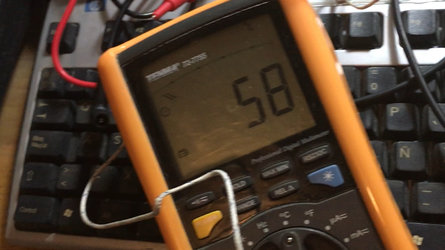

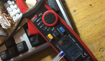

Anoche saqué un rato para hacer unas pruebas y empezar a evaluar la placa que he desarrollado. Estoy pensando en poner la placa de control en el hueco posterior de la nevera porque en invierno estará fresquito ya que este Invento va a operar cuando haga frío. También estará más a mano para cualquier manipulación y una caja menos en la zona del ampli de TV y cuadro eléctrico...
Ayer puse con un sólo TRIAC a funcionar la resistencia de 735W, he sacado el valor pues he medido con la pinza la corriente y ronda los 3,2 A.
Después de media hora para que se estabilizara subí la temperatura casi 1 grado en el garaje donde tengo montada la mesa de trabajo. Desprende bastante calor. Estoy pensando que para la CV con 1500W va a ser más que suficiente para mantener la temperatura en invierno, son unos 24 m3 sin contar la zona del baño, así a ojo.
Una vez estabilizado el TRIAC transfiere bien el calor al disipador y la temperatura se queda próxima a 60ºC.
Cuando funcionen los dos Triacs y se repartan la potencia el calor será aproximadamente el mismo en conjunto para estos 735W pero los Triacs van a trabajar muy holgados... Cuando suba a 1500W el calor va a ser más elevado, de ahí la idea de implantar la caja fuera. Posiblemente fuerce la ventilación cuando entre en funcionamiento a máxima potencia sólo...

Aquí va alguna foto de las medidas de ayer... un saludo.
