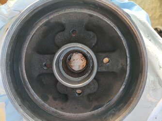

Buenos días. Llevo tiempo leyendo este foro y ahora soy yo quién tiene un problemilla...

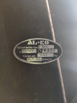

Estoy buscando un buje para una convervan 360 del año 89 y no encuentro nada ni por número fundición del buje ni por los números que trae la placa del eje. Es un eje Alko B-600... No si si alguno ha estado en la misma y sabe donde buscarlo del tirón.
Encontré en remolques mb3 uno muy parecido pero era con rodamientos cónicos y los que trae la caravana son compactos y distintas medidas internas.
Muchas gracias!!
Subo foto del buje y placa eje

Por qué lo quieres cambiar?
Gripó el rodamiento de dentro y escupió la rueda, ha dejado el buje por dentro con un zurco al dilatarse imagino. Al ponerle rodamientos nuevos de la misma medida, tienen holgura por culpa de eso... No se si un tornero podría arreglarlo para que vuelva a entrar los mismos rodamientos.
Aún a malas,si no encuentras el tambor y el viejo no está muy dañado ( grietas por ejemplo) se puede rectificar y poner un rodamiento sobre medida si los hay .
Bueno,sobre encontrar tambor,solo se me ocurre que preguntes en Carva,en Valencia,manda un mail con medidas y fotos a ver qué tal.
Ellos se dedican a toda clase de frenos y embragues,entre otras cosas.
Ellos se dedican a toda clase de frenos y embragues,entre otras cosabía pensado en llevarlo a un tornero a las malas. Así que me tocará hacer eso
Me tocará llevarlo a un tornero a ver que se puede hacer.
Muchísimas gracias por tus respuestas compañero!!
De donde eres?
Por si no encuentras repuesto de rodamientos por aquí en Valencia hay un sitio muy bueno especialista en rodamientos,Val-Bearing .
Lo dicho,con fotos y medidas,podrías encontrar el rodamiento apropiado.
Si no puedes/sabes medir,el tornero o rectificador te puede dar las medidas.
Si necesitas algo más,que dudo mucho que te haya ayudado,lo dices.
Hola: un buen tornero te puede encasquillar ese buje y ponerle después el rodamiento compacto adecuado. He estado mirando el catálogo de Alko y no veo que fabriquen ahora ejes con freno de 650 kg, los más pequeños que veo son de 750 kg. Lo que pasa que es un catálogo tan extenso y con tantas referencias que es fácil perderse por él. Saludos.
PD: el trabajo sería rectificar el buje, hacer casquillo a medida, meter a presión en su sitio con prensa y fijador y colocar rodamiento. Más o menos.
¿Y el otro tambor está igual?
Si ya están debilitados y aunque hagan un buen trabajo de encasquillado, volverán a agrietarse.
Si la caravana está para durar muchos años, igual te sale más económico cambiar el eje entero si no encuentras los tambores por ningún lado.
Contacta con Alko por si fueran compatibles con alguno actual.
