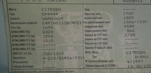

Gracias a todos por vuestras respuestas.
Adjunto lo que creo que me decís que mire de la ficha técnica porque yo no me entero mucho.
Con eso que pone, cómo lo veis para remolcar una caravana de TARA 910, MMA 1.200.??
En la parte de abajo de la fica es donde se reflejab alas limitaciones por MMC y otras consideraciones.
Cualquier carvanas que papeles tengha unaMMA de 1200, con extras y enseres se acerca muchismos alos 1.500 kg o los pasas, que son el limite tecnico que el fabricnte da para remolcar a ese coche MMR =1.500 kg.
Sin el dato de MMC, te confirmo que puedes remolcar hasta 1.500 kg reales, pero que cuanto mas te alejes de esos 1.500 kg, mas desahogado ira el coche, mas comodos conductor y pasaje y la cartera mas tranquila.
Por pesos, equilibrado. Por motor, justo, pero se defenderia con mucha dignidad. Pa 1.200 reales, si añadimos otros 200 Kilikos, no es lo mismo. Y ese cambio automatico, pa remolcar, pues no se, lo que diga la Marca.
Si solo tienes el B, con esa caravana te pasas por 20 kg. del límite legal de los 3500.

Con una MMR de 1500Kg, 1200Kg reales es un peso adecuado, mira lo que te comentaba nuestra compañera porque el B se queda corto...
