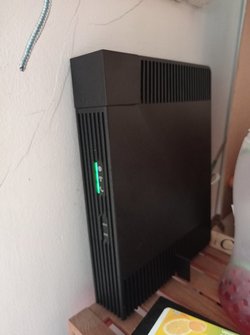

Hola buenas.
A ver si me podéis hechar un cable,nunca mejor dicho.
Necesito hacer unas historias en casa y tengo el router en una esquina muy cerca de la entrada.
El caso es que he de llevar el cable para el pc a la otra punta ,no sirve wifi ni router puente ni nada parecido,solo cable,y lo que necesito saber es cuántos metros puedo poner sin que pierda señal o haya algún tipo de problema.
Es un router de Horanje,se supone que última generación.
Ver el archivos adjunto 4127718

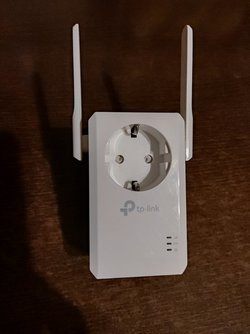

Tp link a toma electrica + wifi. Y dejate de tonterias. Si no tienes una instalacion electrica del mesozoico va de lujo
Exactamente este es el que tenemos nosotros y va perfecto.
