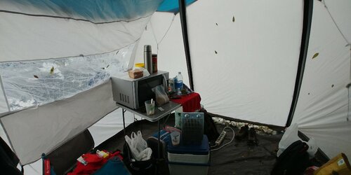

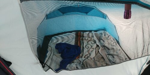

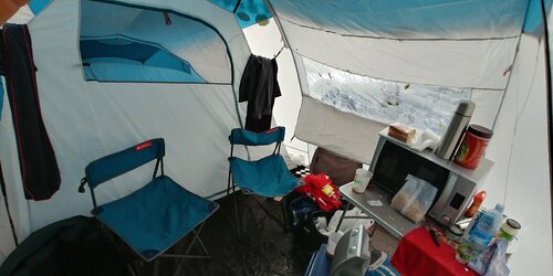

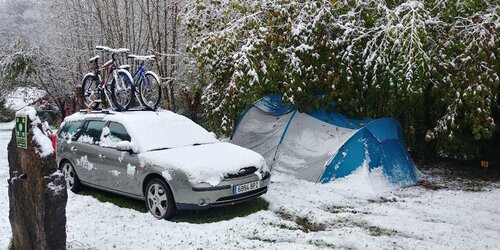

Un calefactor eléctrico de 2000W y la tienda de campaña calentita 24/7 incluso con nevadas. Como ejemplo de ello, mi tienda de campaña en el puente del 1 de Noviembre de 2018 en un camping de Asturias. Para visitar los lagos de Covadonga, que no pudimos subir por la nieve, y eso que lo intentamos xD
En el centro de la tienda de campaña, el todopoderoso calefactor. Una maravilla. El dueño del camping nos ofreció la posibilidad de poner la tienda dentro del cenador enorme del camping, a cubierto, ya que temía que nos muriesemos congelados. Le dije que con el calefactor no hacia falta xD

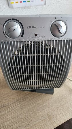

Madre mía, ¡¡esto sí que son tener ganas de acampar y lo demás son tonterías!! Flipo con vuestra valentía jaja ¿qué calefacción es el que tenéis? Lo teníais encendido todo el rato?
Este finde ya anuncian las primeras nieves por el Pirineo, pero solo en las alturas, aunque la temperatura sí va a bajar bastante. Igual ya va tocando, que vamos a rozar los 30 otra vez a final de la semana en el valle del Ebro... A mí el frío no me asusta, lo que más temo es el agua, más que nada porque luego hay que secar todo y se queda el material hecho una castaña. Llegas el domingo y te tiras hasta el viernes guardando y limpiando cosas, jajaja.

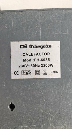

Es el típico calefactor con ventilador de dos niveles de potencia. Lo acabo de medir ahora, a media potencia consume 4A (unos 900W) y a toda la potencia consume 8A (unos 1800W). Lo teníamos funcionando todo el día, si no se nos congelaba la comida ipsofacto xD Sólo lo apagabamos para utilizar el microondas o la Nesspreso ;-)
Este calefactor esta muy bien, porque aparte del sensor de vuelco tiene función de giro, repartiendo aún mejor el calor. Es un modelo antiguo, pero en el mercado hay modelos similares a patadas.
