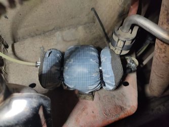

Hola. Estoy pensando en instalarla en la caravana. Tengo una duda. ¿El chasquido de la bomba al estar en el arcon dentro de la caravana no molestara? Por cierto muy buena instalación está de diez.
Al principio sí que era molesto, pero al ponerlo dentro de la funda y sujetado al aire no se nota casi

Estas navidades hemos salido y la hemos tenido que encender de nuevo, yo la tengo en el cofre justo debajo de la cabeza y me costaba coger el sueño, al mínimo calienta que echa fuego, pero el sonido que puñetero.
Todos roncando y yo mirando el techo con el tic, tic, tic, tic, de la bomba.
Antes pensaba que el ruido venía mas del escape, pero no, el escape es muy silencioso, es de la bomba, y ante eso no creo que se pueda hacer mucho, le he puesto un aislante ignífugo a ver si quita algo de ruido para la próxima.

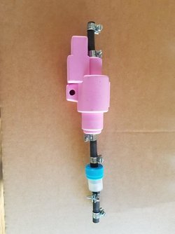

Primero decir que no la tengo instalada pero pienso instalarla, en mi caso exterior por comodidad como por temas de ruido.está claro el tac, tac que suena es de la bomba pues funciona por pulsos. En este caso por un lado hay bombas mas eficientes y algo mas silenciosas. El caso es la instalación, minimizar la resonancia. Para ello evitar que toque nada solido. Hay gente que la mete en cajas aisladas.

A mí, lo que sí me rompió en los viajes, es un filtro de aire exterior que lleva, y lo puse con bridas mejor sujeto.
