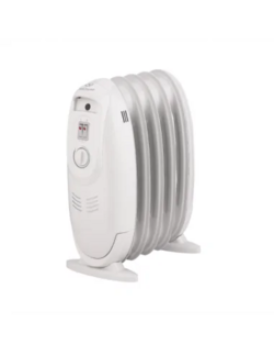

Nosotros, para el interiror de la caravana, llevamos este mini radiador de aceite
Tal como se puede observar, lleva dos interruptores.
Si accionas uno, la potencia es de 300W. El otro proporciona una potencia de 500. Y con los dos la potencia es la suma de ambos 800.
Al inicio ponemos 800, pero al cabo de poco rato lo bajamos a 500, y por la noche con 300 es mas que suficiente.
Tambien dispone de termostato.
No tiene peligo alguno y es bastante manejable.
