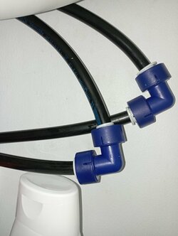

Hace tiempo que no paso por aquí... Y me he conectado porque tengo un problema que no se resolver. Quiero cambiar el grifo del lavabo que ya he comprado, pero es de sistema uniquick. Tengo que quitar el tubo del codo y no hay manera de sacarlo. Alguien sabe cómo va?

No lo he probado, de momento he comprado el grifo y tomado la foto. Tengo la caravana en el camping, la ultima vez que fui tiré del tubo a saco y no salía.. quizás tenga algún juego con la pieza que dices
Que conste que no tengo ni idea porque no conozco el sistema pero podría ser de los que hay que empujar y girar a la vez?Por probar...
Si no la otra única solución que hay es girar desenroscando la pieza azul que va enroscadoa al codo también de color azul, ya que puede ser que sea tambien sea como las tuberías de riego de las parcelas.
O bien es como he comentado antes o como te comento ahora.
Gracias lo probaré!!
Es como te dicen,apretar la pieza blanca y se libera el tubo .
A veces van un poco fuerte y cuesta soltarlos,pero salen.Si ves que te cuesta,cuando aprietas la pieza blanca,intenta meter un poco el tubo y sacarlo,sin dejar de apretar la pieza blanca.
