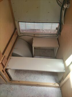

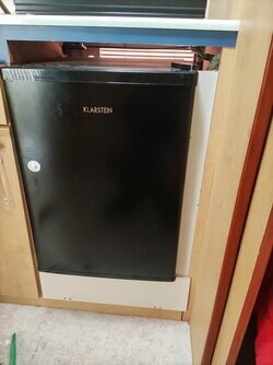

Yo en la moncayo tenia el paso de rueda y le monte una muy apañada de 65 litros solo le tuve que hacer un soporte para salvar la rueda
Ya he encontrado las fotos de cuando lo estaba montando

Gracias!
Sería cuestión de medir, entonces...
