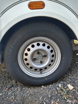

Buenas tardes: tocaba cambiar los neumáticos de la caravana y en el propio concesionario me dieron la única opción de la foto. El índice de carga es 95, que según he leído equivale a 690 kg. Mi caravana es una Weinsberg 400 con una MMA de 1100 kg, aunque con el aire, mover, toldo y enseres debe estar algo por encima.
La verdad es que confié en ellos y ni pregunté características: sólo si eran de carga y me dijeron que sí. Cuando los he visto puestos me ha parecido que algo no cuadraba (el precio me parece desorbitado para unas ruedas así), he buscado información y son neumáticos convencionales de turismo y de gama baja. Aunque he pedido explicaciones al concesionario y estoy esperando respuesta, me gustaría saber vuestra opinión sobre si iria seguro con ellos, porque los he cambiado precisamente para salir con total tranquilidad.
Michas gracias de antemano. IMG_20210531_200601550_HDR.jpgIMG_20210531_200601550_HDR.jpg

Un 205/ 70 R15 de ese neumatico sale en 50-60€ mas montaje.
Me mosquea que en la web de fabricante ni aparezca.
Pienso que es mas importante que le hubieras dado la carga, que siempre un poquito mas va bien..
Pues no conozco la calidad de esa marca y en eso no te puedo ayudar, pero con un índice de carga de 690kg por rueda, tienes margen hasta los 1380kg.

Te han montado unos 205/70 R14, esa medida sale en la ficha? Yo tengo la 390 que calza las mismas medidas de rueda y son 195/70 R14, cuando cambie las que venían de fábrica les puse unas nankang de 104 de carga, mirate el índice de carga porque 95 .... Creo que de fábrica llevan 96 no puede tener menos carga que lo que marque la ficha... Míratelo bien. Si por medidas son las que marca la ficha con índice 95 tienes que tener suficiente , ponle 0.5 bares menos de presión de la máxima que marca el neumático y listo
Son del grupo Bridgestone, los mas bajos de la gama, no te darán problema, aunque no son la panacea. Hay neumáticos "chinos" mejores.
Asegurate que en la ficha de la caravana la medida, aunque es equivalente a la 195/70R14, pero mas importante del código de carga. Si en la ficha te pone 96, esas de 95 no te sirven, no es legal. Un índice de carga igual o superior sin problema, inferior nunca respecto a lo que ponga la ficha.

Son unos neumáticos de tercera categoría, en el supuesto de que no exista una cuarta o quinta. En cuestión de precios no entro. Todo neumático es de vital importancia por ser el punto de contacto con el suelo aunque en remolque ligero pueda entenderse no serlo en primer grado.
Irás seguro desde el momento que son nuevos y llevan la homologación correspondiente y marcado CE. Lo cuál no le exime de nada de lo anterior.

Muchas gracias a todos. En la ficha aparece esa medida como equivalente, y ese índice de carga, así que por ese lado estoy tranquilo. Las de serie era 96, pero ya digo que 95 está admitido en la ficha. En cuanto a la calidad, me confirmáis lo que me imaginaba, pero como no me dan otra opción en el concesionario y no tengo ahora mismo la posibilidad de acudir a otro taller, me conformaré con ellas. El precio es lo que no me cuadra: creo que ha sido un error del comercial que espero que se resuelva cuando vaya a pagarlos (me ha dado un precio por neumático que supongo que es el precio de la pareja, porque no tiene sentido que cueste 150 euros cada uno, que es más que lo que cuestan los Michelin Primacy 4 que llevo en el coche ). Un saludo.

Esa marca es una segunda marca de una importante y muy vendida. No temas por su nombre y procedencia, Made in China.
Tendrías que haber pesado tu cv lista para rodar para saber si llevas sobrepeso y actuar en consecuencia. No sobrepasar la MTMA al menos y llevar el índice de carga acorde a ese peso real. Incluso recomiendo un pasaje por cada rueda.....
Lo que no son neumáticos de carga tipo furgoneta indicados con una C, ni tampoco reforzados, también indicados con una XL.
No creo que con los 1380 kg oara los que están preparados sean insuficientes, pero cada uno es cada uno a la hora de "echar dentro" de la cv. Lo mejor es pesarla.
Y la presión acorde al peso real, regla de tres...
