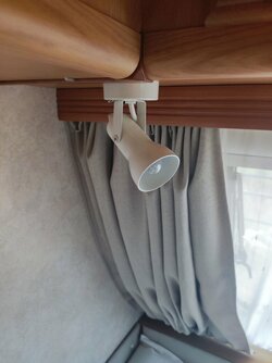

Tengo una Caravelair con varios puntos de luz y me gustaría poder cambiar alguno por un enchufe.
Tengo que cambiar los cables?, o simplemente tengo que cambiar el portalámparas por un enchufe?.
Yo ahí veo dos cosas:
1º.- Al ser un punto de luz depende de un interruptor, por lo que si lo cambias por un enchufe, tendrás que pulsar el interruptor para que le llegue corriente.
2º.- Los puntos de luz suelen ser de 12V, con lo que no podrás enchufar nada de 220V.
Quería cambiarlo para conectar el móvil. Y las lámparas con USB?. Son de 12 voltios. Podría conectarlo?

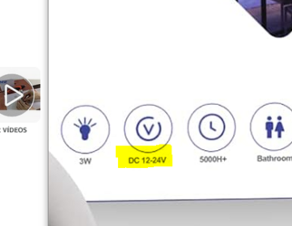

Cuidado, los dos enlaces son para corriente continua y quizá al foco le llegue corriente alterna. No creo que se estropee, pero puede que sí.
Dependerá sobre todo de la edad de la caravana. Si no es reciente, será alterna. Pon una foto del transformador que tienes, así sabremos cuál es.
Por otra parte, si el foco tiene interruptor en el propio foco, no será necesario nada para que funcione sin tener que darle a ningún sitio. Si el interruptor lo tiene en la pared, cuidado, que entonces puede ser de 220 V. ¿de cuanto es la bombilla? Si es de 220, entonces sí que te cargas lo que han puesto los compañeros... si es de 12 V, pues lo anterior, a ver si es alterna o continua.

Los focos tienen interruptor y son de 12v. La caravana tiene 35 años. Esta tarde hago foto del transformador

El que he puesto yo es para 12V DC , corriente alterna...
Si tiene 35 años, y no se ha cambiado nada, tendrá un transformador de toda la vida, es decir, la tensión será alterna. Tiene solución, pero no te sirven los enlaces que han puesto los compañeros.
Pues ahí pone bien claro que es para DC 12-24 V. Es decir, continua. Y si es para coche, más motivo. Si funciona en alterna será porque tiene algún diodo de protección y luego condensador que filtra bastante.

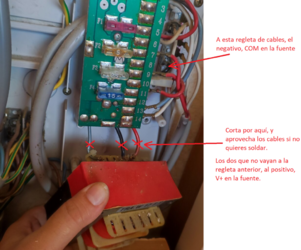

Buenas tardes. Hoy me disponía a cambiar el transformador y cuando he visto tanto cable me he asustado 😱.
Adjunto fotos por si alguien puede ayudarme, ya que no sé dónde va cada cable1000019240.jpgIMG_20240419_162413.jpgIMG_20240419_171047.jpg
No pasa na'
¿Ves los cables que salen del transformador (trozo de hierro)? Gris, negro y rojo. Controla cual va a la regleta común que está en la derecha de la foto. Ahí pones el negativo de la fuente que compres.
El positivo en los otros dos. Ya ta'. :D Bueno, te falta conectar los 220 V a la fuente, pero esos no tienen pérdida, son el azul y el marrón que entra por abajo.
No pasa na'
