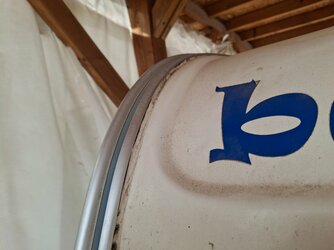

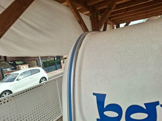

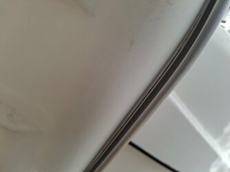

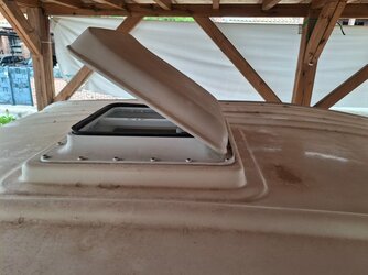

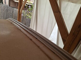

Por cierto, como de peligroso son estas grietas que tengo en las juntas de la carrocería. ¿Tendría que rellenarlas con butilo o algún producto?
20250908_174705.jpg20250908_174657.jpg20250908_174425.jpg20250908_174259.jpg20250908_174143.jpg
¡Vale, si, y lavarla!
