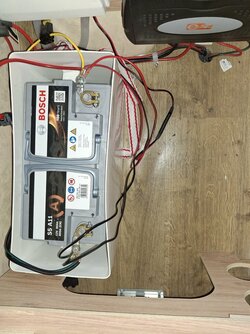

Tengo una caravana con batería para alimentar iluminación led y bombas de agua. La batería es nueva tiene ocho meses y la habré cargado tres veces. En el último intento no se ha cargado. Echo la culpa a la batería por no usarla (desgraciadamente) más.

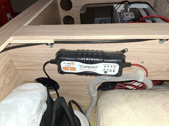

En el último intento, con el cargador conectado en bornes me daba 4v ¿no tendría que dar 12v, aunque la batería no cargue? ¿puede ser el cargador el que no funcione? Además el cargador se queda parpadeando en 6v cuando debería indicar que está cargando una batería de 12v.
¿Es el cargador el que está mal o es la batería la que vuelve loco al cargador?
La batería
El cargador
Por lo general este tipo de cargadores no arrancan si no tiene un voltaje específico,no recuerdo cuál pero 4 voltios no,por eso se pone a seis voltios, porque piensa que es una batería de 6 v pero aún así es demasiado poco voltaje.
Solución,poner un cargador de los antiguos o poner una fuente para engañar al cargador,darle 12 voltios de cualquier cosa para que arranque,como poner una batería en paralelo.
Me parece que el cargador es el mismo que tengo para la bateria del mover.
Es uno de estos cargadores llamados "inteligentes", que mantienen la carga de la bateria siempre al maximo mientras este conectada a la corriente, que es como yo la tengo cuando está en el garage.

Hola! Si ha caído a esa tensión va a ser complicado revivirla porque se sulfata internamente y ya tienden a descargarse aunque tome carga.
Creo tambien que la mejor opción es intentar con un cargador "tonto" del estilo a los antiguos rojos analógicos y dejarla varios dias tomando carga despacio. Una vez pasen esos dias, ver si se ha hinchado por algún sitio y si no lo está, pasarla al cargador que tienes actualmente a ver que hace.
Si lleva mucho tiempo así, te desaconsejo ponerla con pinzas con otra batería cargada o a la de un coche arrancado porque te puede dar un buen susto.
