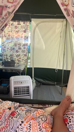

Bueno ya puedo compartir mi experiencia, estoy en el Camping Las Lomas de Granada, he traído un pingüino que compré en wallapop.
Temperatura exterior 30 grados y dentro del remolque 42, pongo el pingüino y baja apenas unos grados, no enfría la estancia para que nos vamos a engañar.
A la hora de la siesta pruebo lo siguiente, pongo el pingüino enfocando directamente a la habitación ( ver foto jejej ) y la verdad es que la siesta fue de hora y media.
Así que la conclusión es que para la siesta , que era el objetivo, me vale.
Y otro apunte, esta noche pasada a refrescado mucho , lo puse con la bomba de calor y calienta suficiente para caso de apuro, aunque en épocas de frío llevo un radiador de aceite. Espero resolver alguna duda.

Parece un aire de pocas frigorías por el modelo, otro seguramente lo hubieras notado bastante más. Si te vale para la siesta misión cumplida. 😅
Como consejo poner el aire a media mña para cuando lleguen las horas de calor se mantenga fresco el remolque, si lo enciendes al mediodía cuando ya es insoportable le costará mucho o tardará demasiado en enfriar la estancia.

Tienes razón, creo que es de 1800, tendría que mirarlo y lo de dejarlo puesto desde por la mañana lo he pensado , pero hoy se a levantado el día fresquete y no ha hecho falta, a ver mañana que es mi último día aquí hace más calor y puedo hacer la prueba.
