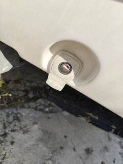

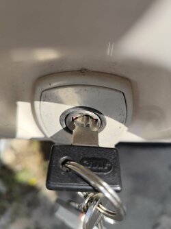

Hola a todos, tengo un problema con una de las cerraduras del portón delantero, no se si le ha entrado algo, o es que esa una especie de plastico protector rosaceo (que sería rojo en su momento, supongo) se ha desprendido un trozo y se ha colado dentro, el caso es que la llave no entra del todo y por tanto no gira, y no veo fácil desmontar el bombín entero o toda la cerradura con el tirador porque está totalmente pegado al portón y me da miedo que si lo fuerzo pueda estroperarlo del todo, pude desatornillar por detrás pero únicamente sale el pestillo que gira y hace el cierre con la pestaña que va en la caravana, pero el bombin y todo lo demás, ni se mueve.
Recurro a vosotros a ver si alguien me da alguna idea o consejo de cómo puedo solucionarlo, me preocupa que vaya a pasar lo mismo en la otra cerradura y no tenga forma de cerrar el portón.
Muchas gracias.

Lo primero que intentaría es sacar el trocito de lo que sea con una aguja hipodérmica con la punta doblada un mínimo.
Se puede calentar con un mechero y doblar.
Arrastrando hacia afuera,a ver si sale.
Si no es así,mala cosa.

Si es como la nuestra, es todo metálico menos el guardapolvo, que es la piececita que se ha colado.
Con esto quiero decir que si consigues abrir, bien calentando la llave o como sea, luego lo puedes desmontar, quitar el trozo y volver a montarlo. Es un mecanismo sencillo. Sólo debes prestar atención a que no se salgan los muellecitos del bombín.
Hola a todos, lo primero gracias a todos por las ideas, lo intenté con unas agujas de esas de hacer ganchillo pero no entraban. FInalmente me dieron una solución que dejo por aquí por si a alguien le sirve.
Aprovechando una visita a una tienda de estas de copias de llaves le comenté el tema y el hombre me dijo que en amazon venden juegos de ganzuas, supuestamente para aprender a abrir candados como hobby, lockpicking se llama ese entretenimiento, y me dijo que probase con varias ganzuas hasta que saliese lo que hubiera dentro del bombín, así que por 20€ compré un juego bastante chulo y con eso en 5 minutos lo tuve solucionado, menos mal porque ya veía que tenía mala solución.
