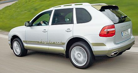

Depende, este creo que si, pero. . . . . . . .
