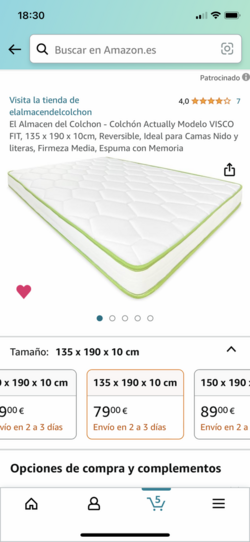

Pa mí si merece la pena… pasar de 8 a 10 cm supone aumentar el espesor en un 25% y luego mejoras la calidad del colchón (el que lleva es la espumita típica amarilla…) que además pues tiene sus años y me da asquito dormir ahí jjajajajaja que no se quién ha dormido…. Tengo a dos echados el ojo y tengo que decantarme por uno de ellos….

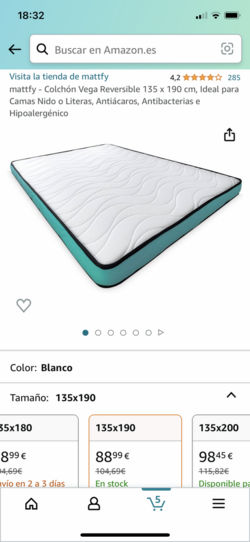

El azul me gusta más pero leyendo la descripción pone que son 13 cm con +-2 cm de “error”, cuando en la búsqueda inicial eran 10 cm…. El verde si son 10 cm. El azul tiene una capa de 2 cm de visco y el verde de 1 cm….
también he pensado luego que si en vez de coger el colchón de 140x200 lo cojo de 135x190 doy mas margen a los laterales para los hierros del carro tienda a la hora de plegarlo y que vaya todo menos apretado… por eso he decidido cambiar la medida ☺️
    241 KB · Visitas: 15
    220,6 KB · Visitas: 15

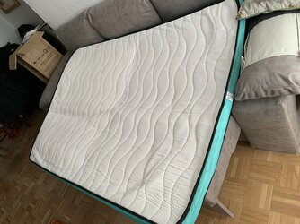

Pedí el azul al final y llega el miércoles. Si no me valiese tengo tiempo para devolverlo y cojo el verde que ese sí que sí es seguro que entra. Ya os contaré.

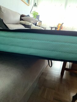

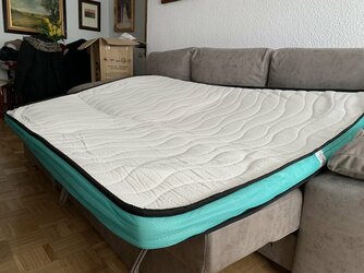

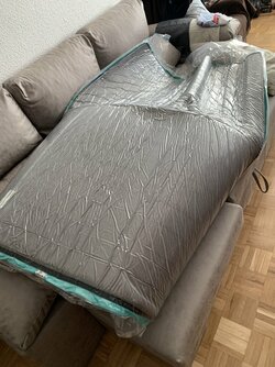

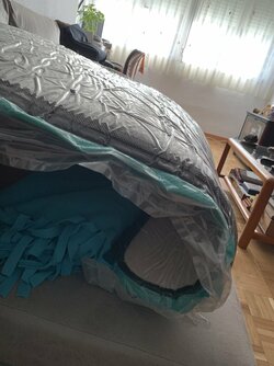

Bueno pues ya las traigo por aquí jaajajjajaa ha llegado un día antes de tiempo así que mis dieces!!
Y diría que es perfecto!! (A la espera de confirmación cuando lo monte)
Ha llegado enrollado y envasado al vacío que parecía un lomo!! Lo he abierto y estirado porque tiene q estar así al menos 24 horas para que recupere su forma y cuando lo abrí estaba en 7-8 cm y a la hora cuando me he ido a currar por la parte central llegaba a 10 cm y diría que ese será su máximo… como mucho 11.
A ver luego cuando llegue a casa como va, pongo unas fotillos por aquí.
265698E3-5428-42B5-990C-3D5DD2ABBD28.jpeg61A7F6FF-CF60-4FCF-8941-C787A85A292C.jpeg30BC03BF-6F02-402E-8581-E6970F51F53D.jpeg15FB398B-4854-4B01-BF11-5E00A7324A55.jpeg781E27F7-EC10-4167-9187-4EB75A26AAE3.jpeg

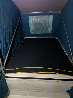

Pues buenas noticias!! Si que entra!!! He aprovechado y lo he limpiado entero de arriba a abajo con sanytol, con una bayetita y tela incluida…. Y una vez seco llegó la prueba de fuego y todo perfecto! Cierra sin problema y sin forzar nada, la funda del viejo la hemos aprovechado porque estaba muy bien y después de un par de lavados en la lavadora para asegurar estaba perfecto!
Para hacer la cama si es mejor que el anterior que ocupaba todo el ancho, tienes un par de dedos por cada lado…
Pongo un par de fotos!
Pdt: No está raro ni nada que con las líneas amarillas parece que está ahuevado jajajajajaja Pero esque es un pelin mas grande la funda de tamaño, pero algo menos de espesor
