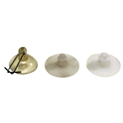

Prueba sin los ganchos, prueba con unas bases de goma y por la propia presión de los tubos, como los caravanstores.
Hola a todos de nuevo, gracias por vuestras respuestas, en principio la idea que tengo es de colocar las bases del toldo (las de atornillar) en la guia de aluminio pero por debajo del carril por el que transcurre el avance, así a simple vista parece que puede resultar, de tomas maneras me hablais de unas bases de goma ¿como son?, no las conozco, teneis alguna imagen o enlace para poder verlas. Gracias

saludos pues este esquema puede valerte
si cortas los ganchos de los tubos , los que enganchan en la cv y pones unos tacos de goma de los que ponen en las patas metalicas de las sillas ( en cualquier ferreteria las encuentras)
por presion lo podras montar
pero mas bien quedaria si dentro del toldo te hicieran en un toldero unos bolsillos para sujetarlo mientras lo montas y por si un dia se afloja uno no te de en la cabeza
