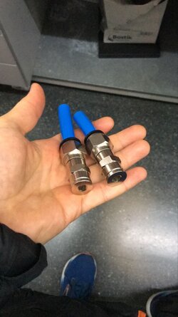

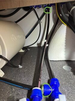

Un fontanero.Hola! El termo se ha roto, y me han dicho que tengo que tapar estas 2 entradas (en la T) no sirve un tapón normal, porque las “T” son tipo osmosis.
Necesito que no entre agua al termo para que no se salga el agua y se encharque, pero he de usar el wc. Que necesito??Ver el archivos adjunto 4148944
Más baratos ya imposible.Me los ha dado gratis, es cliente mio, muy majo.
tendras que seguir el cable hasta ver donde conecta, lo mismo es a una ficha de conexion para que no se pueda desenchufar, si este es el caso y no tienes conocimientos de electricidad, quita la luz de la caravana y corta el cable lo mas cerca posible de la ficha, deja al menos 10 cm desde la ficha y despues te valdra para conectar el termo nuevo.Solo he de poner 2 en las T de agua fría. El termo lo dejaré ahí sin usar hasta que tenga el otro (no tengo prisa). Como se quita de la corriente el termo? Xq solo veo el cable.
Gracias por contestar
