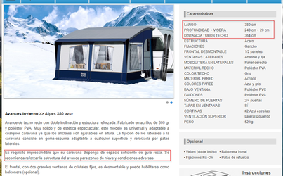

Si quieres que aguante nevadas, debería ser un avancé de invierno, los normales, para que aguanten nevadas hay que reforzarlos mucho con tubos extra.
Como la mayoría de avances de invierno no son de todo el largo de la caravana, entonces el tamaño no es tan crítico
Sólo debes medir la parte recta de la guía, para saber si puedes poner un 380 por ejemplo...

Para saber tu medida debes medir con la caravana más o menos nivelada, todo el riel por donde se mete el bordón (tira) que lo une a la caravana más la distancia desde la caravana al suelo. Con esa medida averiguas la talla de tu avance.
También cuentas con diferentes profundidades con lo que puedes ganar más espacio interior.
Aunque el avance sea de invierno tienes que reforzar con más tubos en techo, laterales y frontal. Más aún para nieve.
Yo tengo uno en mi caravana que es una 560 con 3 metros de profundidad que es de invierno y le he reforzado el techo con 8 barras más, el frontal tiene 7 patas y los laterales dos más. Aparte de los que trae originalmente. Donde la tengo no nieva, pero lo he puesto así para la lluvia no haga bolsas y le da más firmeza.
