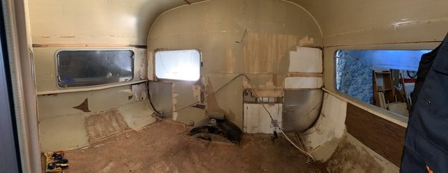

Viendo tu reforma me pregunto: te la dieron ya habiendo quitado el revestimiento anterior? me las estoy viendo negro para quitar el mío :S
No la compré completamente montada.. la saqué del camping donde la tenían montada y habían dormido allí ese mismo fin de semana.. el contrachapado antiguo lo saque un poco a lo bruto... y luego me dediqué a quitar clavos y grapas que quedaron el la estructura de listones.. ? 2101614E-A802-43DE-B622-B30F79D89BD6.jpeg
Paciencia.. no hay más secreto!

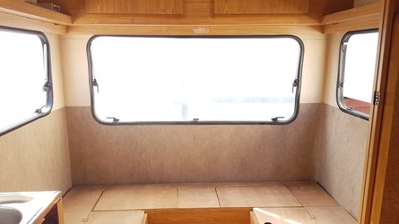

Yo la reforme hace un par de años y quite algunas humedades bajas y demas y la forre con moqueta ligera. No es lo habitual, pero ya lo habia hecho en un par de campers y el tacto nos encanta.
Material muy ligero, ignífugo y seco y barato.

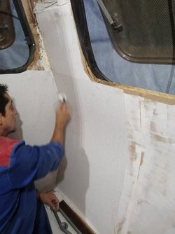

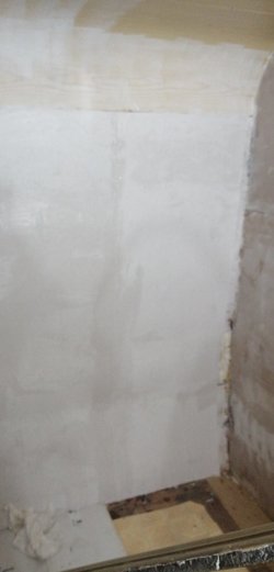

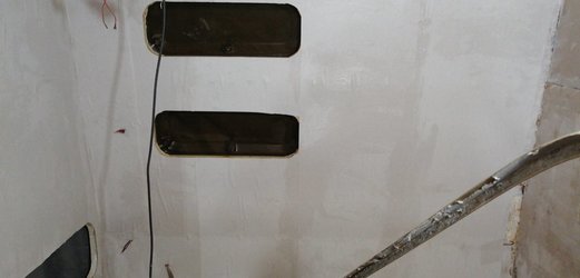

Si ese, lo que pasa que lo hemos puesto sin acabado porque queriamos empapelar.
Espero que sea duradero. La verdad es que nos parece que pesa poco y queda muy decente.
Nosotros de momento estamos contentos con el resultado. ??
El finde que viene pintaremos el techo y si nos da tiempo pondremos el suelo de vinilo. Estoy deseando ver el resultado
Fotos!! Menudo ritmo lleváis :)
Tengo un video que se aprecia mejor pero asi te puedes hacer una idea...
Vamos todos
Solo los fines de semana... Unas veces sabado y domingo y otras veces solo domingos. nos comemos un bocata y seguimos currando

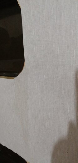

Qué guapo el papel.
Creo que tenéis la misma funda que yo. ¿Os va bien? Yo todavía no he tenido ocasión (por suerte) de probarla contra el agua.
El papel es gris jaspeado. Apenas se aprecia en las fotos y queda chulisimo. Tengo ganas de que llegue el sabado para poder pintar el techo y poner el suelo
