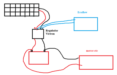

Vereis, tengo la instalacion hecha homologada etc de la placa con su regulador victron y su bateria que alimenta el mover y la zona de dentro de la caravana...hasta ahi todo genial.
La cosa es que me compre un Ecoflow delta 2 como apoyo o por si paro en algun area etc...y mas cosas aparte del campismo...la cosa es que las placas solares que venden de la marca son pelin caras...(aunque seguramente las termine comprando al menos de segunda mano)....y pense que porque no utilizar la placa solar que tengo arriba cuando ya tengo la bateria del mover cargada o no estoy en el dia de antes que lo vaya a utilizar por ejemplo.
Entonces, la opcion mas obvia que se me ocurrio es cortar el cable que va de la placa al regulador y poner un selector para elegir si quiero alimentar el regulador por decirlo asi (que alimentara la bateria del mover) o el ecoflow segun vea.
Pero por no andar cortando y tal...vi que en el arcon donde tengo el regulador llegan ahi los cables de la placa y seria muy facil unir ahi los cables del ecoflow, tal y como he tratado de pintar en el dibujo...pero no se si esto estaria mal, muy mal regular o pum!
Entiendo que si la bateria ya esta llena ira toda la carga al ecoflow, pero si no lo esta...se tratan de cargar las dos cosas a la vez? el regulador al detectar consumo previo no mete carga a la bateria? Estoy zumbado y esto es una chapuza?
A ver que opinais porfa...si no me ire a cortar y poner selector...
