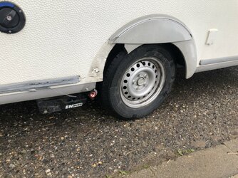

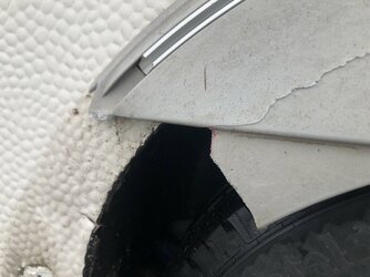

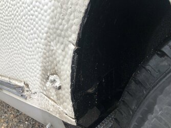

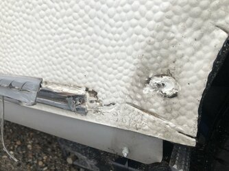

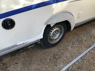

Hola, esta salida de Semana Santa le di una rascada a la caravana... por suerte me di cuenta y frené de golpe evitando males mayores. Creo que tampoco es muy importante Para lo que hubiese podido ser...
Veo algunas rascadas que han llegado a la madera.
Opción que se me ocurre: poner sicaflex en las rascadas y mirar de conseguir el recambio del guardabarros de la rueda. ¿Donde puedo conseguir el recambio?
¿Tenéis alguna otra idea o solución?
Ahora mismo la tengo con cinta americana para evitar humedades y agua.
Si no la otra idea es que me lo repare alguien, pero me da la impresión que no es mucho y soy bastante manitas. Aunque nuevo en el mundo de las caravanas... por eso todas las dudas...
¡Muchas gracias!

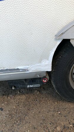

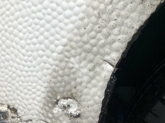

Por si a alguien le sirve la idea.
De momento sellado. En 15dias me llega el repuesto del embellecedor y escondera todo el pegote de sika 221, y la guia la cambio tambien. Entonces solo se podrá ver 3-4cm de la sika que he puesto y quedará disimulado!
He preferido poner de más que de menos ya que estará escondido debajo del embellecedor.

Cuando dices reparar ¿te refieres a volver a colocar el guardabarros de la rueda o cómo? Si es eso, quizá alguien te pueda imprimir una pieza en 3D.
También he visto reparar algo así usando un envase de plástico de 5l de aceite de coche... aunque era un parachoques y había sitio para modelar.
Para la guía del faldón, mejor comprar un trozo o ver como lo sujetas en ese poco que se ha roto.
Por supuesto, también puedes comprar el guardabarros entero... :rolleyes:
