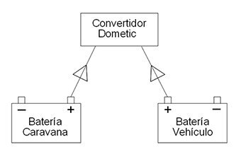

He visto que en el convertidor de la caravana (es un Dometic SMP 301-01) hay unos terminales faston para conectar la batería, la quiero poner directa porque a través de la lanza hay caída de tensión, me imagino (no lo he comprobado aún) que la alimentación que viene desde el coche cuando está conectada la piña también irá a esos terminales.
Si estuvieran conectada la batería y la alimentación desde el coche al mismo circuito ¿habría que poner unos diodos en los cables de la piña para que no se comunicaran las baterías?.

Yo desengancharía la batería de la caravana, del convertidor o le pondría un interruptor. Si pones diodos, la caída de tensión es bastante grande, entorno a 0,7v, y bajará demasiado para alimentar la caravana. Puedes poner un diodo ideal, que cumple la misma función y no hace caer la tensión, y, además, limita el voltaje que pasa de una a otra batería. Yo tengo uno montado en la auto para algo parecido.

Los diodos había pensado ponerlos en el circuito que viene desde el coche para así disponer de todo el voltaje de la batería.
