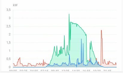

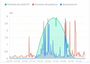

Todo esto me lo sé bien porque de la producción solar sí que tengo datos precisos. No en la AC, pero sí en casa, que he puesto placas recientemente y tengo un buen sistema de monitorización. En el siguiente mensaje pego ejemplos.
Ejemplos de mi producción eléctrica, con placas orientadas al sur con inclinación óptima (unos 35º). La potencia teórica es de 3,4 kW.
Mi producción ayer, un día de verano espléndido, pero ya acercándonos al otoño, muestra una curva perfecta (cielo totalmente despejado), excepto por una nubecilla muy débil y dispersa (a los ojos debía ser casi invisible) a eso de las 14:30. El máximo de producción, pese a ser casi verano, no pasó de 2,8-2,9 kW:
Un día de verano también, la semana pasada, pero con algo de nubosidad por la mañana (y alguna dispersa hacia las 5 de la tarde). Nada importante, un bonito día de verano con algunas nubes por el cielo, pero mirad cómo cambia la cosa:
(el pico de producción a las 12 es "falso"; suele pegar esos picos instantáneos cuando pasa la nube y le incide de nuevo el sol, pero esa producción de unos 3,3 kW momentánea no es representativa)
No tengo a mano una gráfica de invierno, pero un día gris (no excesivamente oscuro, sino un día nuboso corriente), puede ser habitual que la producción no pase de 1 kW en todo el día. Y si el cielo está especialmente oscuro, ni 500 w, aunque nosotros veamos bastante luz.
Ahora trasladad esto a unas placas sin inclinación, y puede que colocados a la sombra de un árbol para que no se nos recaliente la AC. La producción baja drásticamente con respecto al teórico.
