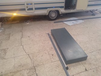

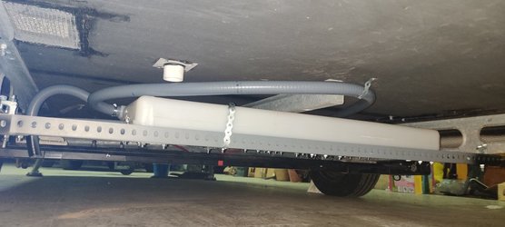

Deposito aguas grises
Pues este hilo ya debe de haber pasado la ITV, por si no os henos fijado es del 2017
Podriais poner los enlaces de donde los habeis comprado!!!

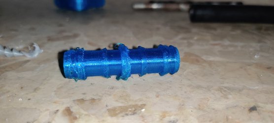

Es que yo solo encuentro algunos pero me faltan entradas y salidas de tubos.
Quisiera ponerle alguno de 80 pero no se si tendre que hacerle yo las entradas y soldarlas o como hacerlo
Yo en la ITV no he tenido problemas, y mira que le mío se ve claramente que es un agregado.
Yo lo compre online, en una tienda sevillana, pero no la recuerdo y no me suena en la búsqueda.
De todas formas echa un vistazo a paginas de segunda mano, suele haber...
El otro deposito de 80l yo prefiero sin lugar a duda el de 40L
Después tienes que hacer los agujeros y los racor cuesta también una pasta sobre todos los de bronce que puse yo.

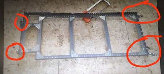

En Amazon. Busque por las ferreterías de mi pueblo, me dijeron que lo tenían que pedir. Espere un mes y al final los tuve que comprar por Amazon.
BricoLoco Mordaza viga abrazadera. Brida fijación colgante en vigas o perfiles metálicos. Montaje de varilla mediante rosca métrica. Con tornillo y tuerca 8.8. (5, Métrica 8) BricoLoco Mordaza viga abrazadera. Brida fijación colgante en vigas o perfiles metálicos. Montaje de varilla mediante rosca métrica. Con tornillo y tuerca 8.8. (5, Métrica 8) : Amazon.es: Bricolaje y herramientas

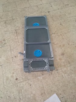

Entiendo que las tapas redondas del deposito las has puesto para abajo o para arriba?
Es que si las pones para abajo perdera un poco de liquido no?
Salu2
Salu2
Contesto uo lo lógico es que estén hacia arriba, son normalmente para la limpieza, ósea para poder meter la mano y limpiar con un trapillo

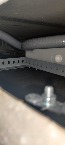

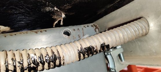

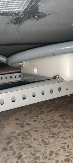

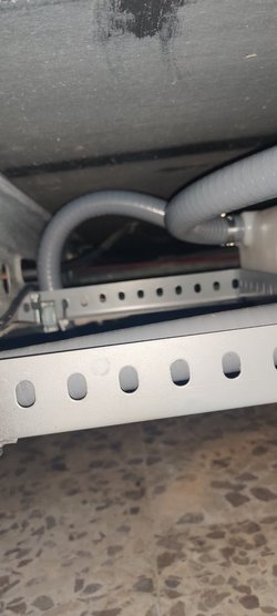

1- si es por limpiar el tapón que viene de la casa es para eso, pero para limpiar lo más gordo. Para limpiarlo con producto no hace falta, los producto que lo limpias son los mismos que los del casset wc.
2- como oler no se haber eso es para usarlo cuanto cuanto y no tirar muchos desechos y tampoco es para dejarlo cargado una semana. Los tubos los he puesto con un poco de S para que no suba mucho.
Esto es por tenerlo por si algún día estoy en un aparcamiento o quedada donde por dos día los use y después vacíe.
Yo cuando estoy fuera del camping, le pongo uno que es exactamente igual al que trae para las limpias, este es azul y de las aguas grises es de color negro. Si no puedo vaciarlo, me doy un paseo a alguna alcantarilla o desagüe de residuales y lo vacío...
Me puede durar incluso 3/4 dias

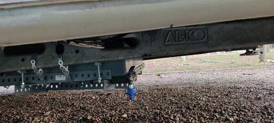

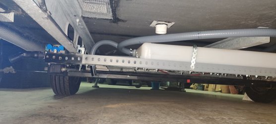

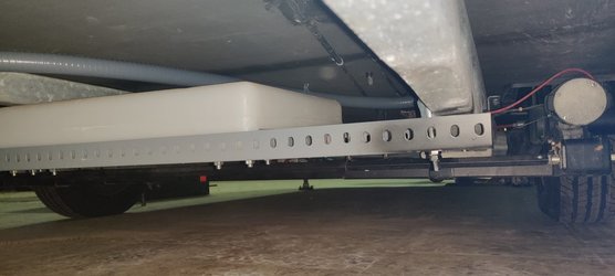

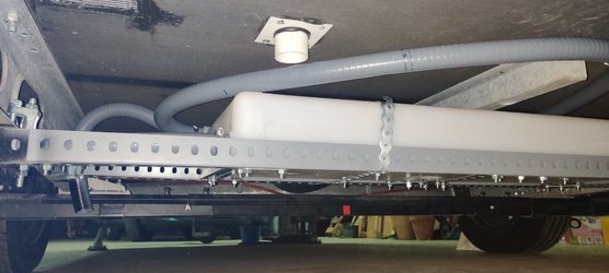

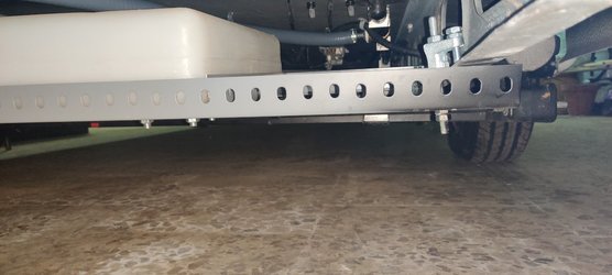

Ya te contaré dentro de 2 años. Que yo sepa no se tiran al suelo para ver nada. A mi no me da ni en los badenes por muy alto que este. Me da antes al chasis. Donde me da es en la rueda jocker en los badenes. El depósito ese seguro que es el que mejor se pone. Con sus entradas correctas para respirar. Que son pocos litros a comparación de otros pero es muy como de poner y liguero. Tampoco se puede circular mucho con el depósito de grises lleno.

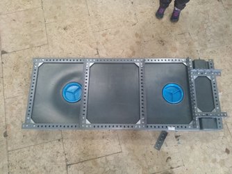

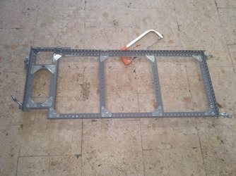

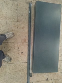

Yo puse el
Depósito de Agua 80L 1300x500x140​
En una Sun Roller Sevilla y es demasiado grande después la estructura no queda igual por los desagüe que tiene. Queda fuerte pero pesa más y al ser más grande puedes llenarlo más.
También hay depósitos de fábrica con menos sujeción con unas correas, claro está vienen de la casa.
Después os subo foto del otro depósito.
