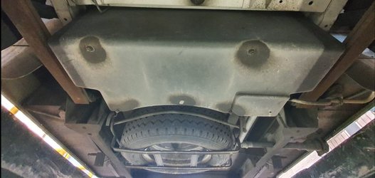

Hola en la foto desde abajo que mando se ve el deposito de grises de mi Knaus 708 G
La cosa es que la centralita no marca nivel de grises
Ya intente limpiarlo con bicarbonato y hasta con Coca Cola. Sigue sin marcar nada
El otro dia en la ITV tuve la oportunidad de hacerle fotos por abajo para saber donde iria la sonda para cambiarla y la verdad no tengo ni idea de donde esta
Me podeis decir donde buscarla? por mucho que miro no veo nada.
Siguiendo el cable que se ve a la izquierda a lo mejor das con ella. Mientras tanto y para no equivocarte, vacía las grises siempre que tengas ocasión aunque solo os hayáis lavado los dientes...
Prueba a llenar las limpias con agua u un poco de lejía, dale una vuelta a la ac y venia el deposito e¡de limpias en el de grises y vuelta a casa o a un punto de vaciado hacia el de grises, saldrá seguramente una agua marronacea, es que habrás limpiado los dos deposito y algún que otro conducto, puede que así te funcione la sonda, si no como ultimo recurso llévala a un especialista, lo digo por que soy un manazas y prefiero un taller a meter la pata y estropear algo
Yo que tu, cambiaba el aforador que suele entrar a rosca y no hay que ser el genio de la lampara para hacerlo, tampoco cuesta mucho; el consejo del compañero de vaciar cada vez que puedas también es bueno.
