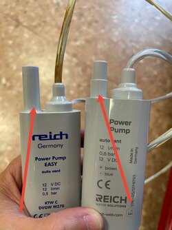

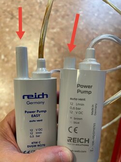

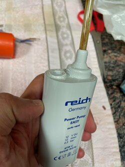

He comprado ya dos bombas sumergibles y con las dos me he encontrado que no puedo conectar los tubos. Os pongo fotos de la que se rompió junto a una de las nuevas.
Como veis la salida de agua por arriba es distinta y ni puedo conectar directamente el tubo ni el racor (¿se llama así?)

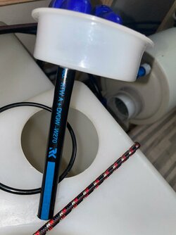

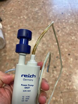

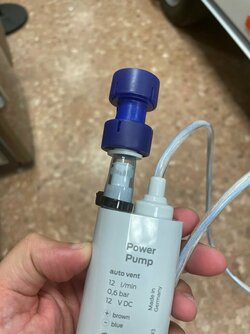

Así iba la original:
Esa pieza azul en la nueva no engancha y los tubos de la instalación son demasiado rígidos (pensaba que podría forzar y conectar a la fuerza poniendo luego bridas, pero nada)

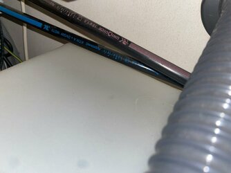

Estas son las tuberías:
WhatsApp Image 2025-06-04 at 21.03.39.jpegWhatsApp Image 2025-06-04 at 21.03.39 (2).jpeg
¿Alguien ha tenido alguna vez este problema o sabe qué podría hacer?¿Algún tipo de tubo o pieza? Por más que busco no encuentro exactamente la bomba original.

Hola.
Intenta medir las salidas,a ver si coinciden lo más grueso:
Vale,no puedo subir fotos...
Si la parte más gruesa coincide con la bomba vieja,puedes cortar la parte fina de la bomba nueva.
No conozco bien el depósito de tu cv. pero creo ver que lleva un tapón desmontable y en ese tapón hay conectado un tubo hacia dentro hasta la bomba, si es así podrías intentar sustituir ese trozo de tubo que sale de la tapa del depósito hacia dentro por otro más flexible que te permita meterlo a presión en ambos sitios y poner abrazaderas. El tubo original es de 12x1,5 mm. o sea, que los diámetros son 12 exterior y 9 interior. Algún tubo flexible de 8 mm. interior te ajustaría perfectamente. Tampoco tendrías que sustituir todo el tubo interior, quizá solo un tramo flexible pequeño desde la bomba, ahí un trozo rígido (el cuello de la bomba rota previamente cortado) y en ese cuello conectar el tubo original y poner abrazaderas 🤔
A lo que me refiero es que cortes el cuello de la bomba vieja al ras del cuerpo de la bomba, y en ese cuello pones un trozo flexible a modo de adaptador y lo conectas al cuello de la nueva. La pieza azul de la primera foto seguiría haciendo su función.
Esa pieza azul es un conector rápido, es para quitar y poner sin necesidad de bridas ni nada. Si no es el diámetro que toca, no te sirve para nada, pues no cerrará bien.
Ya lo habrás averiguado... :dontknow:
Cambia el tubo rígido por un cacho de manguera que te sirva.
Si va bien ajustado no hace falta que pongas brida ni cierre rápido ni otras historias.
Si te fijas, el tubo negro no lleva brida en la parte de arriba. Si hay cualquier pérdida cae dentro del mismo depósito.

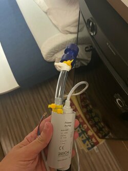

Tras la salida de este fin de semana, podemos decir que el problema está resuelto 🤞. El invento con vuestros consejos ha funcionado bien.
Compré manguera flexible e hice una prueba calentándola y metiéndola en el conector rápido.
Resultado: Fallo. Al principio sacaba agua con presión aceptable, aunque buena parte salía a chorro por el conector de vuelta al depósito, al cabo de un rato, ya la presión hacía de las suyas y se iba todo fuera.
Compré otra bomba que, según las fotos, parecía la correcta y tampoco (me la he guardado de reserva), así que acabé haciendo caso a Optimo, pero al revés:
Corté la salida de la bomba vieja, la metí al conector rápido y con calor, teflón y bridas al tubo flexible y por el otro lado, lo mismo: calor, teflón y bridas y a la bomba nueva.

¿Es tubo rígido? Tecalan se llama.
Si es así,ese tubo transparente que has puesto podría no valer.
Eso conectores están pensados para tubo rígido.
Por lo menos los que yo conozco.
Veis,ya me hacen caso hasta al revés,si digo blanco,lo ponen negro y aciertan ..
Exacto, no valía. Así lo intenté la primera vez. Ahora es (las fotos de abajo) salida de bomba>tubo transparente>salida de la bomba vieja y de ahí al conector, que ya queda encajado bien.
