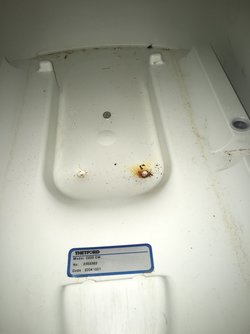

Buenas,
Llevo meses leyendo este foro y lo primero que os tengo que dar son las gracias por todo lo que he aprendido. Me he animado a reformar el baño y ya empiezo con problemas: no soy capaz de desmontar el inodoro. Alguno de vosotros sabe como se hace? Es una Thetford C200 con bomba manual. Os pongo una foto del compartimiento del casette.

La verdad que no sé si será suficiente soltando esos tornillos, sé lo mismo que tú, pero ilusiones13 habla de otros cuatro tornillos dentro del compartimento del cassette.
No olvides sacar fotos y documentar el proceso por si alguno tenemos que desmontar alguna vez.
Pues si, ilusiones13 tenia razón. Yo solo veia 2 tornillos anclados al suelo de la caravana pero habia otros dos que no se veian por fuera. Para colmo, 2 de ellos estaban oxidados y la cabeza reventada. Esta tarde por fin he conseguido sacar el inodoro. Muchas gracias a todos.

Pues, al final, he ido al Leroy y he comprado el juego de extractores que me recomendo Optimo pero solo un tornillo he podido sacar con el extractor. El otro, con la Dremel y mucha paciencia le he comido la cabeza y así he podido sacar el inodoro.

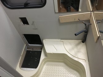

¿Lo conseguiste??? Ando un poco perdido ya que quiero pasar el tubo de la calefacción por debajo del plato de ducha y me veo obligado a desmontar el thetford.
¿Alguien sabe como hacerlo?
Buenas, a ver si con una foto me explico mejor. A la altura de la flecha roja hay 2 tornillos y a la de la verde otros 2. Los dos del fondo yo solté por dentro de la caravana, abriendo la tapa y la trampilla del inodoro. Cualquier duda o consulta no duden en preguntar.

Hola compis, para desmontar el wc de la caravana cuantos tornillos hay que quitar? Los 4 del suelo y alguno más? Ya sale todo, wc y cisterna? Gracias
Quiero quitar el dichoso ruido del plato de ducha
Hola Justo lo acabo de quitar y es sencillo e quitado los 4 tornillos de la boca de llenado de la cisterna y en mi caso los 3 tornillos del centro que quedan vistos una vez sacado el depósito de aguas sucias y desde la boca de llenado se le empuja un poco al wc y ya es levantarlo y sale es sencillo
