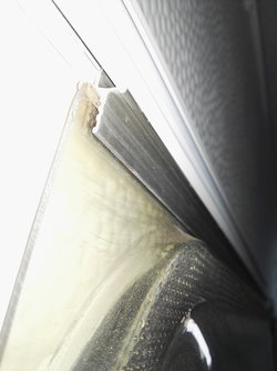

Hola, tenemos una ventana agrietada y estamos pensando en cambiarla, pero la primera duda es como desmontar la ventana de la guia...
La ventana en si va dentro de una guia, que a su vez es la que hace de bisagra para abrirla, pero no sabemos como va anclado el cristal a esa guia, ya que tornillos no se ven. Pongo fotos para ver el tipo de guia y so alguien ha desmontado una ventana asi y nos puede decir como esta puesto el cristal' dentro de esa guia? Pegado? A presion?
Por norma general, las ventanas vienen con la bisagra de aluminio montada de fábrica.
Es aluminio, está más abierto al inicio y se monta a presión sobre el acrílico y al llevar la forma de laña, no sale cuando cuelga, lo hacen con la fuerza suficiente como para que no se mueva y la justa para no romper el acrílico, si lo vas ha hacer tú, ¡cuidado!, no es nada fácil hacerlo sin dañar el acrílico.
