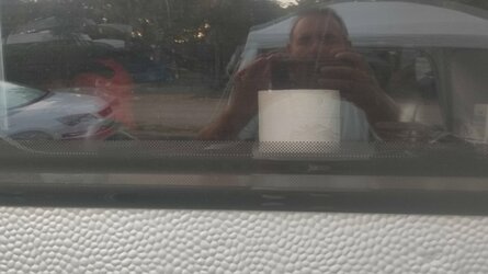

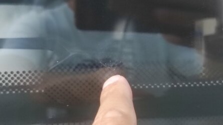

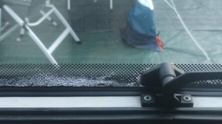

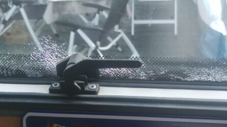

Mi caravana 12 años, la tengo montada 2 meses y medio. Hace 3 les hice unas toldillas con material específico aislante exterior de 7 capas comprado en el portal mi tortuga, con ribete esquina y unas gomas. Las puse 3 años y todo bien para protegerlas del sol.
Año pasado me salio solo esto en un cierre yo pensaba que sería con las cintas un día de viento me tenso y se resintió pero me generaba duda, lo comenté en el grupo y la respuesta fue que seguramente fue por calor todo y las toldillas.
Este año las 3 semanas finales de agosto con el toldo que le daba protección bien, vengo este finde y me veo , no ser si se aprecia bien en las fotos por la cara interior en "la camara de aire" todo senyalado o despegado. Supongo que diréis que es del sol/ calor.
Pero luego ves muchas otras caravanas más viejas o mucho más expuestas al sol y que no le pasa esto a la ventana
Me podéis dar un poco de luz, consejo no soi nada manitas.

Qué caravana es? Marca de las ventanas? Tienes foto de las toldillas puestas?
Tiene pinta de que son las causantes.
Sin ver foto de las toldillas, tiene pinta de que el sol entra por detrás de la toldilla, reflejado en el blanco de la chapa y luego en el aluminizado de la toldilla.
Una knaus Sport del 2012.
Las toldillas estubieron puestas 3 años en las salidas, el año pasado me salio en el cierre y las quotes, este verano con el toldo se ha mantenido pero este finde al volver he visto que se expandia
Yo tengo puestas unas toldillas también, hay un debate sobre si son buenas o no. Yo creo que el sol es el que deteriora los plásticos, el tema de la temperatura... al final depende de la zona en la que vivas, etc.
Algo parecido tengo yo en el centro de una ventana, pero porque se apoyó un crío. Se ve que vio que era blandito y se dedicó una tarde a darle apretones. Yo creo que más que por el calor es por el esfuerzo. Los años y la exposición al sol también lo facilitan, seguro, pero sin el esfuerzo no creo que suceda solo.
Mi caravana tiene ya unos 30 años, y cuando la compré ya se veía castigada por el sol. Sólo tengo esas grietas en esa ventana.
¿Puede ser el roce por el viento?
