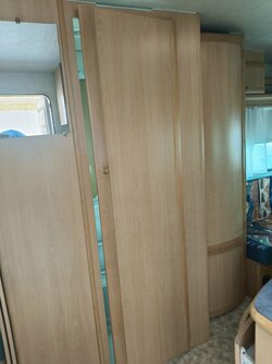

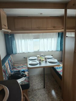

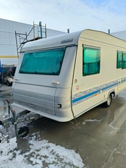

Buenas tardes a todos , que os parece como caravana para tres personas (2 adultos y un menor) la Dethleffs NEW LINE 435T con placas solares homologadas por 5.490€.
Parece que está bien cuidada pero la tengo que ver en persona , el dueño me ha dicho que su mamá son 1050kg

lo primero que me he fijado: no tiene estabilizador, con ese tamaño SI o SI estabilizador (unos 600 euros)
habria que hacerle un repaso completo tema humedades, desgaste, el EJE deberias revisarlo pq esa caravana conociendo la marca DETHLEFFS pesara mucho mas de lo que dice. la mia que es una cjoy 410 y se va sin exagerar a 1200Kg...
si no tiene defectos graves y la ITV esta al dia no es un mal precio y la marca es buena
El dueño dice que la mma son 1050kg y en la mayoría de sitios que he mirado pone lo mismo , la ITV la paso el año pasado y le tocaría en agosto del 26 , así que supongo que esté todo bien ...al menos lo que mira la ITV.
Respecto a todo lo que me ha puesto, el eje no lo revisa la ITV? Supongo que las humedades interiores no lo miré , pero lo referente a integridad estructural,luces,eje,frenos,gas ect..si lo mirara la ITV no?
Lo que te quieren indicar es que los 1050Kg deberá ser si casi nada. La deberías pesar para saber cuanto podrás cargar, aunque estas que ya tienen algunos años, es probable que el peso máximo sea un poco irreal. A parte de esto, normalmente no pesan la caravana si no en la ITV que en esos casos, se vacía y se pasa normalmente. No todas las ITV son igual de estrictas, así que te puedes encontrar con ITV que se pasen por el forro el MMA y no te digan nada, y otras si.
Si te paran, normalmente te pesan el conjunto para ver que no pases de los 3500Kg en caso que no tengas el carnet B96/B+E.
Por lo demás, revisa bien los bajos y todo en general. Para ver que te cuesta para ponerla todo a punto a parte del pago de la caravana.
Un saludo ;)
