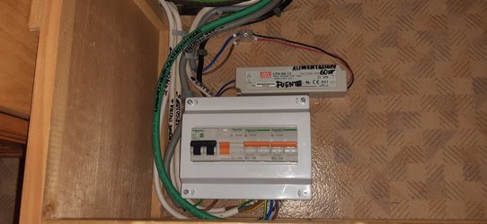

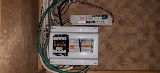

Buenas noches, con permiso del autor del hilo os cuento un poco mi discriminación entre una red y otra. No deja de ser más que la idea de @vilajander y su uso aquí del contactor.
Hace poco me lié con cambiar el cuadro de 220 v de la cv y pasé de dos simples fusibles, uno de 10A y otro de 16A , a un cuadrito muy decente, con su general, diferencial y dos pías, uno para fuerza y otro para iluminación (o mejor dicho la fuente de alimentación de la que cuelga la iluminación led). La entrada de red y la del inversor entraban juntas en el general negro. El inversor lo tenía aislado con un pequeño interruptor, a parte del propio interruptor del aparato. Sé que esta forma era problemática y generaba peligro, había que tener mucho ojo con lo que se hacía y la pareja no tenía tan claro su manejo.
Además, cuando funcionaba a red exterior, tenía que tener la precaución de tener el inversor aislado con esos dos interruptores que os cuento. Y si funcionaba con inversor, los 220 V se me iban por el cable de entrada de la cv y cualquier niño podía levantar la tapa exterior de la caravana y quedarse ahí frito. Vamos, que no me daba ninguna garantía tal y como lo había dejado la primera vez. Os pongo una fotito del estado en el que lo dejé.
Total, que decidí automatizarlo después de ver este hilo y el video de vilajander. De la caja decidí quitar el general de 16 A y el pía de 10 A y quedarme sólo con el diferencial y el magneto de 16 A para todo, enchufes e iluminación y bomba, para así dejar hueco al contactor.
He tenido que adaptar un poco la caja para albergar el contactor y no me ha quedado muy fino que digamos, pero bueno.
La conexión la he hecho para que la bobina se excite cuando esté conectado a red exterior. Cuando esté conectado mediante batería-inversor entra directo a través del contactor y no zumba. Así consigo no tener gasto alguno de la bobina para la batería, pero por contra el pequeño zumbido que se oye lo tendré más frecuentemente cuando esté conectado al la red de camping exterior.

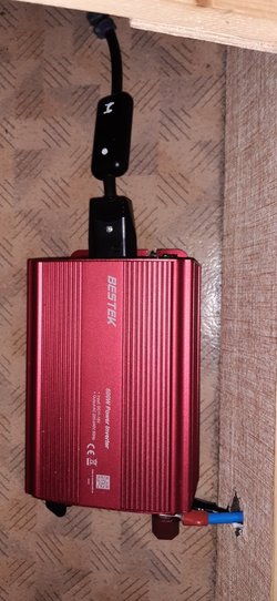

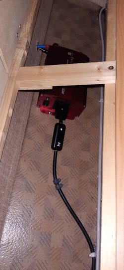

Ahora sólo me queda quitar ese interruptor que intercalé en su día entre el inversor y la entrada y, también, poner el interruptor del propio inversor en un sitio más accesible de lo que ahora se encuentra el inversor. Mi inversor no tiene control remoto (Bestek de 800 W), así que no sé cómo lo voy a hacer. Supongo que tendré que quitar el pequeño interruptor del aparato y prolongar los cables hasta dejarlo en un sitio que me sea fácil de accionar para que, siempre que no consuma 220 V del inversor, apague el aparato y ese amperio que parece que gasta en standbay no se produzca. Os dejo otra fotillo de cómo me ha quedado el nuevo cuadro.
Vaya petardada que os he metido. Siento el tocho y felices fiestas. Otro par de fotos para desengrasar, que se que os gustan.
No te arrepentirás. Piensa que el día que quieras quitar la batería, seguro que tienes prisa o no tienes herramientas a mano...
Cuando tengas tiempo, hazlo y ya verás que bien.
Luego vuelves a pasar las fotos, una vez montado, para que podamos criticar otra cosa. Jajaja.
