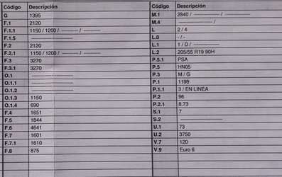

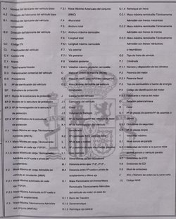

Hola a toda la comunidad, antes de nada daros las gracias por todas las aportaciones y consejos, son de gran ayuda para novatos como yo en el mundo de las caravanas. Os explico mi caso, a ver si me podéis ayudar. Queremos comprar una caravana nueva para familia de 5, tenemos 3 peques, por lo tanto tenemos claro que queremos una 3 ambientes. El problema lo tenemos en las limitaciones de remolque del coche, que nos permite 1150kg máximo (o eso creo, os adjunto foto de ficha técnica para que me lo confirméis), el coche es un Peugeot 5008 1.2 Puretech (gasolina) 3 cilindros con 130cv, cambio manual y 3 años, tiene 230nm de par motor a 1750rpm. Se que no es una buena opción de coche tractor y que tendremos problemas en puertos de montaña con pendientes, supongo que subirá a baja velocidad y muchas revoluciones, pero podrá, no?
Utilizamos el coche solamente fines de semana y hacemos muy pocos pocos km al año, por eso opté por versión gasolina.
Las caravanas que barajamos son Sterckerman 470 PE kid's que nos han confirmado que se puede modificar a MMA 1150 y con los extras nos quedaría una carga útil de unos 150kg. La otra opción es la Weinsberg Caracito 470 QDK, que por catálogo sé que la MMA es 1200, pero todavía no me han confirmado si se puede modificar a 1150kg, en este caso con extras también nos quedarían unos 150kg aprox. de carga útil. Mi gran duda es; ¿Si compramos una de éstas opciones y nos damos cuenta que el coche está demasiado limitado y cambiamos coche, podría modificar el M.M.A de la caravana para adaptarlo al nuevo vehículo? O , directamente nos replanteamos ya el cambio de coche y ampliamos opciones de caravanas.
P.D: No tengo ganas, ni necesidades por cualquier otro motivo (a parte del de la caravana) de cambiar de coche.
Os agradezco los consejos y las ayudas que me podáis ofrecer y perdón por el royo que os he soltado..... pero navego en un mar de dudas. Saludos a tod@s!
