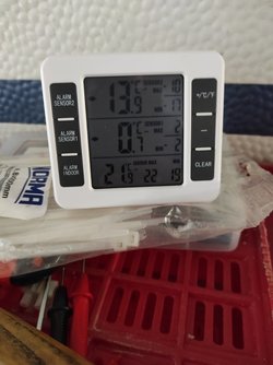

Hola,aver si tengo suerte y hay algun entendido en neveras. Tengo un problema con la nevera,resulta que despues de estar observando durante unos dias me he dado cuenta que sin abrir la nevera baja de 3 a 4 grados de temperatura.Me imagino que la resistencia se para cuando llega a los grados que marca el termostato,pero creo que tarda bastante tiempo en ponerse en marcha.Por eso el rango de temperatura es tan grande,no se si me explico bien.
    85,6 KB · Visitas: 14
La nevera es una dometic rml 8550
El sensor inalámbrico lo tienes cerca de la rejilla difusora?
Si es así, puede ser por eso.
Son lentos en emitir frío y una vez paran, hasta que se enfría el amoniaco sigue emitiendo frío la rejilla, de ahí que l sobda te haya medido entre -2 y 2.
También si la caravana está expuesta a calor por el día y frío por la noche , se produce ese umbral diferente.
Lo que mas pronto pierde el frio es el congelador que pasa de -17 a -13 y la zona de la resistencia esta bastante fria.luego empieza a dar calor y es cuando se pone frio el congelador
La caravana esta dentro de mi garaje, no le da el sol para nada y lo que varia mas la temperatura es el congelador que baja de -17º a -10º.Y como estas neveras tardan tanto en recuperar (encima con mis hijos y mi mujer que abren la nevera y se quedan pensando que es lo que iban a coger).Hace 2 semanas nos fuimos de fin de semana y no había manera de que bajara de los 10º la nevera y el congelador de los -4º.
