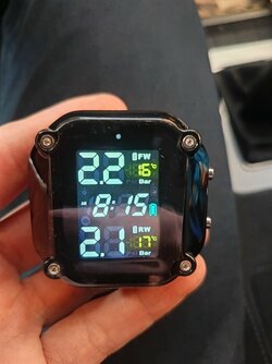

Pues.....comprados sensores en Aliexpress y probados en coche, pues tengo una rueda con un pequeño pinchazo que pierde aire poco a poco. En taller no lo arreglan pues no averiguan por dónde sale el aire. En fin, estoy aguantando hasta dentro de un mes que cambio neumáticos.
A lo que voy....las pruebas:
- "cacharro" encendido: si no detecta los sensores en las ruedas....pita y pantalla toda roja. Si no detecta uno, pita y pantalla roja solo en el sensor que no detecta.
- instalado el primer día: presiones correctas
- segundo día: presiones "incorrectas" al encenderlo, pero se actualizó a los x minutos. No sabría decir los minutos.
- como había perdido aire la rueda, he aprovechado e inflado las ruedas. Al cabo de x minutos....presión correcta en el "cacharro". He de decir que....aunque marca 2.1, la presión es 2.2 en máquina. Imagino que al apretar sensor, como pierde algo de aire, marca por debajo de 2.2.
Antes de inflar rueda, marcaba el "cacharro" 2.1 y en la máquina de inflado 2.18. Por eso digo que por debajo de 2.2, marcará 2.1 el "cacharro".
Mi gran duda....para qué sirve la tuerca antirrobo si, por más que la aprietes al sensor, el sensor se puede quitar. Lo veo absurdo o por lo menos en los sensores que he comprado.
Pongo foto del "cacharro":
Rueda que pierde aire, inflada a 2.3 ("cacharro marca 2.2). La otra rueda a 2.2 ("cacharro" marca 2.1)

Tengo los mismo o hermanos gemelos. A mi me van perfecto. En cuanto a la tuerca de seguridad, si la aprietas correctamente, el sensor no lo quitas si no es con una llave. se le aflojara la tapa superior, donde va la pila, pero no lo quitas completo. Sirve para que no se afloje accidentalmente. Que que el sensor tiene su peso y con las vibraciones podria aflojarse y producir una fuga de aire. Es más por eso, que como elemento antirrobo.
Ah vale! Gracias por la aclaración Alex Pages
