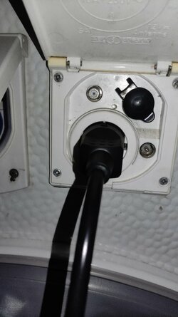

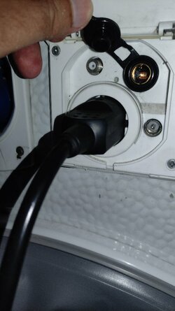

Buenas, tengo está toma exterior y aquí mi duda.
En los campings donde nos movemos con el niño todos tienen en la toma de luz tomando antena satélite en abierto.
Que opciones o que tendría que hacer para poder conectar cable de antena des de la torre de luz del camping hasta mi caravana y poderla conectar de entrada la señal para tener en el TV de dentro la señal en abierto de TV satélite.
No ser si me he sabido explicar. Tengo está toma de señal para exterior y quedaría si es posible que sea señal de entrada para tener la señal dentro.
Algún taller especialista en esto por la zona Barcelona
    74,4 KB · Visitas: 13
    76,4 KB · Visitas: 13
Hola.
La señal del satelite no sabe si va o viene.
Lo unico que deves de hacer es ponerle a esa toma un cable en la toma de satelite y de hay directa a la tele.
Y si la tienes puesta en algun sitio, desconectala de donde este y directo ese cable a la tele.
Por lo demas es conectarse a la toma del camping y de alli a la toma de satelite exterior de tu caravana.

Primero: qué señal da el camping? Tdt o satélite?
Segundo: si da tdt, pones un cable desde la toma del camping al conector estándar de toma de tv.
Tercero: si da señal satélite, pones un cable desde la toma del camping al conector satélite de la toma. Necesitas un conector "F" y, muy importante, que tu televisor tenga una entrada que ponga SAT, que también lleva conector F.
