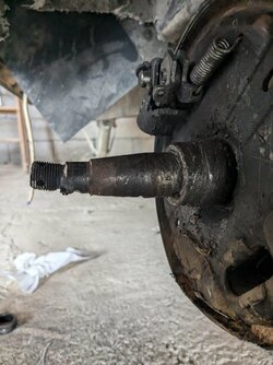

Estas vacaciones tuve un problema con la caravana, al bajar un puerto de montaña, se calentaron los frenos mucho, un cojinete se estropeó y acabé perdiendo una rueda en ruta.
El problema principal es que el eje se ha dañado, tiene la punta donde se coloca el buje doblado, y todo el conjunto está soldado, así que no se puede desmontar para cambiar la parte.
La pregunta es, ¿alguien sabría decirme que ejes usan las moncayo?, es una plegable antigua, pero imagino que eso no importa. Por lo que me han dicho, era habitual que usasen ejes de algún modelo de coche de la época, la cuestión es que el eje tiene un remache que debía sujetar la chapa identificativa, pero de eso no queda nada (es del año 80).
En resumen, ¿sabéis que ejes usaban las moncayo?. Es un eje con freno de inercia y amortiguación con eje de torsión.
    127,7 KB · Visitas: 43

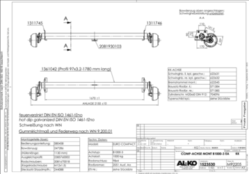

mira mi eje es este:
cota A 1670mm, cota C 2150mm, ataque 100x4, tipo de freno de rueda 2051 Aa, bombeo (ET) 27-33mm, posición del brazo oscilante 25°, perfil de eje 97mm, pernos de rueda cónicos M12x1.5.
TÉCNICA
Modelo: EURO COMPACT
Tipo de eje: B 1000-3
Carga por eje sencillo: 1000kg
Carga por eje tándem: 2000kg
Freno de rueda: 2051 Aa
Suspensión: Suspensión hexagonal de caucho
Palanca: 161,5mm
Ataque: 98x4 (100x4 o 112x5)
Rodamiento: Rodamiento compacto
Agujero central de la llanta: mín. 57mm
he visto 2 ejes muy parecidos solo que la cota C sale mas pequeña en 30 mm y el ataque no es igual segun pone
Se podria sustituir por uno de estos? he de hablarlo con alguien que entienda... pq si puedo le meto uno de estos dos y sale casi la mitad de precio!!
