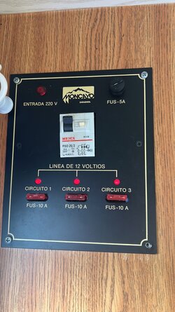

Tengo la caravana enchufada a 220v, ha estado todo funcionando perfectamente,
Y de repente solo me funciona el circuito de 12v el de 220V me dejo de funcionar.
La instalación de la caravana es la original. Fusible revisado el de 5A, y a la pía no llega electricidad.ADD74265-5076-4025-8E96-CB1F56BE0A76.jpeg

Hola buenos días Jonysanpe, prueba bajarle el diferencial durante 10 o 15 segundos y después lo vuelves a subir. Hay veces que se bloquean y haciendo esto que te digo se vuelven a rearmar de nuevo. Ojalá sea eso y te vuelva a funcionar como siempre.
Eso lo hice bueno cuando llegue al sitio donde la guardo comprobaré la continuidad de la pía y si no pues mirar hasta donde llegar la corriente, abajo de la caravana donde se enchufa que hay?
Fusibles o algo o va directa la corriente al cuadro
Es que no sé a qué te refieres cuando dices "pía"!!!, no lo he oído nunca. Pero el siguiente paso a seguir sería comprobar con un polímetro si sale del diferencial los 220 v, y si es así, tendrías que comprobar los distintos enchufes que tengas en la caravana para corriente de 220 v

Que yo sepa, cuando enchufas la corriente de 220 v a la caravana, va directamente al cuadro, y de ahí se distribuye tanto 12 v como 220 v

Ok, pensaba que de donde se enchufa la corriente en la caravana al diferencia o pía había algo intermedio, entonces creo que está claro lo que es, ya sé por dónde puedo empezar a comprobar !!!!

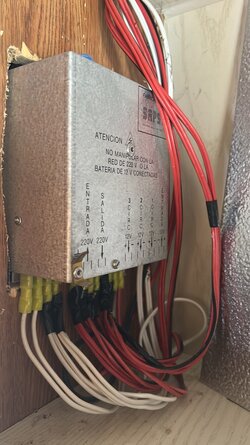

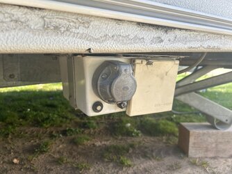

¿Llevas el enchufe de alterna en el lateral,delante?
Y para tener electricidad dentro a 12 v ¿Tienes que conectar la piña ahí?
Si es así,ahí mismo tienes el transformador para 12 voltios y la entrada de 230 .
Empieza a mirar por ahí,y si no ves nada raro mide en la entrada de la PIA esa y en la salida.

Correcto es como dices tengo que conectar la piña al lateral, pero lo raro es que a 12v me funciona todo pero a 220V no me funciona nada.
Por qué si no estoy equivocado en esos modelos el transformador está a lado de la entrada ( del enchufe de 230 ) y desde el interior coge la tensión para el mismo transformador y ya suben los cables hacia el interior.
Lo mismo que con el enchufe de 230 ,los cables suben desde allí mismo,desde esa caja.
Luego iría al Pía y desde allí a los enchufes y las luces de 230 v.
No sé si me explicó bien.
Por eso te decía de abrir esa caja y comprobar las conexiones,si es más fácil que mirar en el automático.
Y por eso tienes electricidad a 12 v , porque no depende del famoso pia.
Si no estoy equivocado,claro.
Edito, aunque quitar la tapa del automático son cuatro tornillos.
Ten cuidado si hay tensión ...

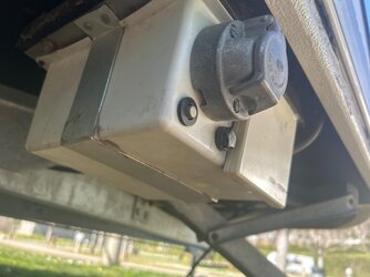

Decía de lo del exterior,de la caja de enchufes,por curiosidad,ya he visto alguna igual.

Bueno, no le podía resistir y hoy fui a la caravana, y miré más, tenía un fusible de los que van al exterior fundidos. Ahora tengo otra duda.
Tanto el fusible de cristal que va en el cuadro dentro de la caravana, como los dos fusibles exteriores son todos iguales T10L250V.
Por casualidad no sabréis si son correctos ?? O lleva otro tipo de fusible ??
Ya que el interior debería ser de 5 amperios no?
Esos fusibles son para 230 v ,a mi entender deberían de ser iguales o si acaso un poco mayor,pero yo de AC poco.
