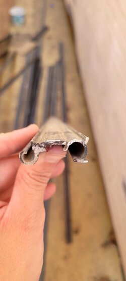

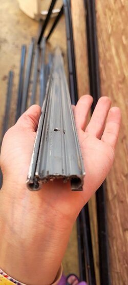

Estoy reparando mi Moncayo Orotava 430 de 1994.
He desmontado todos los perfiles para cambiar el butilo.
Mi duda es qué tamaño de ancho elegir. He medido los perfiles y (según mis cuentas) para los ángulos necesitaría 36 mm de ancho y para los perfiles planos 33 mm. Esa medida es todo el ancho de los perfiles.
No sé si se mide así o sólo el espacio entre las ranuras.
Esas medidas de cinta de butilo no las encuentro.
Adjunto fotos.
Gracias

Yo puse creo de 2,5 cm de ancho, era en una mocayo también, p
Cuando vas apretando los tornillos, se expande el butilo, además tampoco es necesario que sobresalga, aunque puede ser aconsejable.

Los perfiles de ángulo que comentas, son los perimetrales de la caravana??
Si es así, todavía se fabrica la goma con butilo nueva, en casas de recambio, son para cualquier caravana, pues hay varios anchos.
Para los perfiles planos puedes optar por el butilo doble cara en cinta o masilla de poliuretano o polímero de exteriores.
Yo cambiaré los perfiles el mes de Septiembre, que es cuando me llega la goma nueva, a ver si consigo hacer fotos/videos, que no se me da muy bien lo de fotografiar/grabar.
