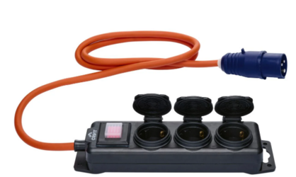

Hola
compré esta regleta en lidl sin darme cuenta del detalle y ahora veo el tipo de enchufe que tiene. No sé dónde preguntar y seguro que lo sabéis? Eso sirve para algo en concreto en el camping o lo devuelvo? Lo cogí pensando que era para exteriores para mayor seguridad si llovia o algo, pero con ese enchufe no sé si me servirá. Llamé al camping y los enchufes a la toma de corriente me dijeron que son normales. Lo puedo necesitar en otros sitios o lo devuelvo?
Gracias
Esa regleta tiene el adaptador CETAC que te hace falta en la gran mayoría de campings para conectarte y tener luz,lo que solemos tener todos es el adaptador por un lado y la regleta por otro.......no son muchos los campigs en los que te puedas conectar directamente como si estuvieras en casa.
Yo cambiaría esa regleta por una normal que tenga unos 5m de cable y el adaptador por otro
En muchos campings vas a necesitar ese tipo de enchufe pero si el punto de luz está lejos de la cv y como el cable es un poco corto se quedará a medio camino de tu caravana con lo cual enchufar tus cosas en el va a ser un problema

Entiendo que ese adaptador va a la luz y luego el alargador, y yo necesito la regleta al final del alargador, pues. La devuelvo.

Ya sabia que ibas con tienda,por eso te decía que comprar adaptador por un lado y regleta (o enrollacables) por otro
Mejor este alargador de 40 metros, que en la mayoria de los casos será mas que suficiente.
No creo que necesites mas de cuatro tomas.
Y se deja en un sitio donde este al abrigo de las inclemencias del tiempo.
Luego, como complemento, un adaptador a enchufe europeo ya que en algunos campings es necesario.
Algo así, que puedes fabricartelo tu mismo
Y finalmente, por si con 40 metros no es suficiente porque la toma está mas lejana, que acostumbra a no pasar pero algunas veces pasa, un cable de unos 15 metros y un protector como el que he puesto antes.
Con esto tienes todas las contingencias cubiertas.
