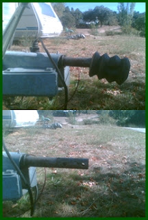

Los "pitorros" del eje no los he visto nunca ¿alguien tiene una pista de por dónde hay que buscar?
