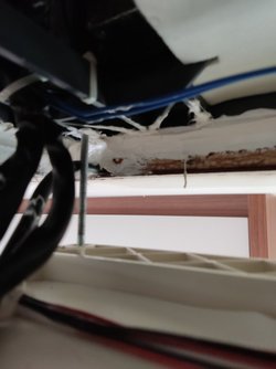

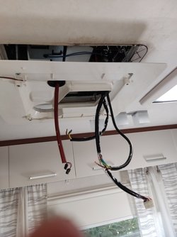

Soy nuevo en el foro y queria comentaros que llevo 2 meses con una caravana de segunda mano , es del 2013 y ayer me empezo a entrar agua por una esquina del aire acondicionado.

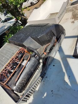

Subi al techo y me fije, que estaba hundido por el peso del aparato y que se formaba un charco por todo el agua que suelta y no cae hacia afuera por estar hundido.

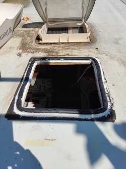

Pues justo por una esquina de la goma que tiene el aparato se estaba filtrando el agua, ya que se habia despegado un poco.
He tenido que soltar todo, quitar la goma y echar sicaflex .
Espero que sirva de algo, pero es una jodienda que este el techo hundido por el peso. Pienso que los instaladores, deberian reforzar el techo antes de poner los aparatos de aire acondicionado para evitar estos problemas, ya que he leido que no soy el unico .
Voy a ver si soy capaz de subir alguna foto.
Un saludo a todo el mundo

Además de que debería de estar reforzado el marco donde se monta el aire, y por lo que se ve en la foto, así lo parece... yo quitaría el sikafkex... Si miras las instrucciones del aparato, la junta de goma hay que cambiarla regularmente y si el techo está hundido, lo tendrás que reparar, el agua seguirá subiendo hasta entrar en la caravana o lo que es peor, que suba hasta el nivel de la electrónica y ocurra alguna desgracia.
P.d. yo nunca me subiría al techo de la caravana y muy posiblemente por eso ahora lo tienes hundido, para trabajar en el techo de una caravana hace falta un par de módulos de andamio y barras o tablones que pasen de un lado a otro y nunca cargar el peso de una persona encima de él, si algún listón maestro se ha roto, la reparación no va a ser, ni fácil, ni barata.
Tienes toda la razon Jose Luis y seguramente , lo que he hecho ha sido una autentica chapuza, pero me ha pillado en? L camping, a falta de dos semanas por volver a casa y no se me ha ocurrido algo mejor, necesitaba hacer una reparacion temporal y espero que me aguante este tiempo.
A la vuelta buscare la goma nueva, pero lo que no se, es como voy a solucionar el tema del pequeño hundimiento por el peso del aparato.
Quizas poner una plancha de aluminio en el techo y apoyar el aire en el?
No lo se, buscare alguna solucion a la vuelta
