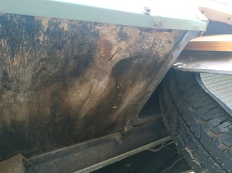

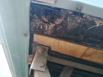

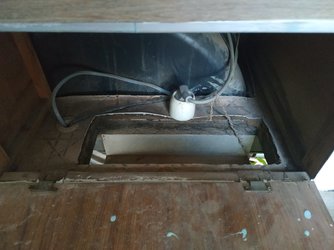

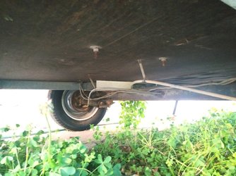

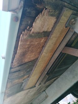

Hola a todos, soy nuevo en este foro y en el mundo de las caravanas, he estado viendo una pequeña caravana para comprar y he hecho unas cuantas fotos del estado sobre todo de los bajos, os adjunto unas fotos, como no entiendo quería preguntaros como lo veis, ¿está muy mal? ¿es algo que se puede arreglar? bueno os agradezco vuestras opiniones espero poder compartir experiencias con vosotros jaja

Yo buscaría otra caravana.
Se ve que no han hecho mantenimiento, ha cogido humedad por ello, falta de una mano de producto a tiempo según parece. Además, parece que han clavado algún listón para reforzar y que no se hunda, yo también buscaría otra cosa como te recomiendan. Bienvenido y suerte!

Una pregunta; ¿Revisaste a el suelo por el interior? Si eres un manitas y te la deja a muy buen precio puedes sanear esa parte rellenar con espuma epoxi poner panel de contrachapada con tratamiento de pintura antigoteras luego atornillar y para fortalecer poner chapa también con tratamiento antigoteras y por último poner antigravilla sin contemplamientos. Luego revisar el suelo del interior..por si tienes que realizar alguna reparación.

Dale 1500€ y le dices que le haces un favor comprandosela. Pero eso sí tienes que ser mañoso con el bricolaje.
Hola, esa caravana tiene un sistema de suspens que no es Alko. Hay que mirar bien eso porque quizá sea imposible conseguir repuestos. Quiza sea un FTF...Saludos.
