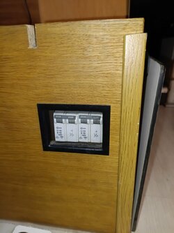

Puedo cambiar un enchufe unas llaves de luz o poner algún foco lo demás se me queda muy grande si tengo diferenciales o automáticos si puedo subo fotos

Hola, yo creo que el problema va a estar en uno de los interruptores del panel o incluso el general, el primero por la izquierda. Es posible que por una mala conexión o es eso de consumo en algún momento falle el contacto y se interrumpa. Sería cuestión de desconectar la entrada de corriente, sacar ese panel y ver si en algún punto a hay síntomas de calentamiento.
So no los hay, entonces hay que empezar a revisar el circuito desde la toma. Ahí lo que tienes son dos interruptores bipolares y el cuadro de distribución, si es que él es el encargado de repartir los 220 V, que no lo veo en la foto bien. Saludos.

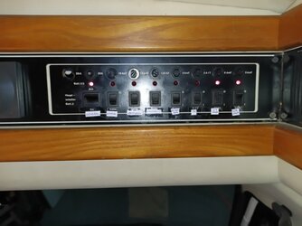

Subo las fotos del sistema electrico a ver si así me podéis ayudar

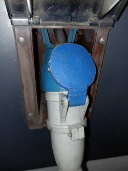

Otra cosa creo que la avería viene de la toma azul que me hace mal contacto ya que si está la tapa hacia bajo da el fallo ahora que la coloque bien o eso creo no me volvió a dar el fallo.
Se puede desmontar fácil para ver cómo están las conexiones o tengo que sacar todo la parte exterior es decir con la tapa y todo no tengo ni idea nunca anduve en una conexión así por eso mis dudas y por la parte de dentro para poder hacer ahí tengo que sacar el calentador truma mucho chollo por dentro espero a verme explicado bien un cordial saludo

Muy buenas sigo con el problema pero ahora creo que ya se donde está el fallo
En la general no es la general está bien no hay problema ya que la puedo también conectar con un generador. Y no da fallo el problema lo tengo en la centralita donde estas los interruptores y fusibles que se ve como van parpadeando los luces que tienen los interruptores pero ahí no me atrevo a mirar ya que no tengo ni idea de electricidad hay que ir a un electricista de automoción un cordial saludo y muchas gracias por todo un abrazo virtual
Muy buenas el corto se produce del lado izquierdo en el interruptor general el botón grande no fallan los fusibles pero cuando se produce el corte de luz se apagan los pilotos rojos y me quedo sin corriente pero abajo en la general si tengo corriente ya que hice un enganche y puse una lámpara y está después del corte sigue encendida y no hay chispazo ni nada parecido simplemente parpadean los pilotos rojos y Alós pocos segundos el corte y tarda unos segundos y vuelve a funcionar y así cada poco tiempo estoy esperando a ver si me viene un electricista de automoción a ver qué solución le da un cordial saludo Andrés
