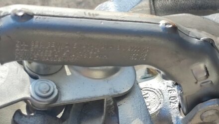

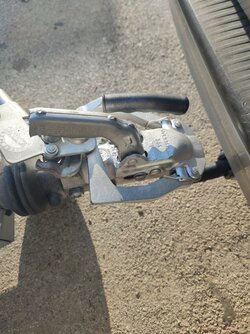

Buenas tardes , yo tengo este estabilizador westfalia , creo que es el ssk2 aunque solo pone 55K y un peso de hasta 2.000kg , quiera saber si es muy complicado cambiar los ferodos y resorte ...los encontré en la web de Obelink y he leído que la mordaza tiene que sentir presión al cerrar y la mia no lo hace , aunque en carretera no serpentea o no me lo ha parecido a mí que lo haga...si alguien los ha cambiado y me puede explicar como se hace se lo agradecería ,pues no encuentro ningún manual ni video de este modelo de estabilizador.
